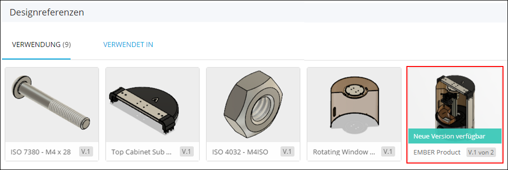

Entwurfsreferenzen
Die folgenden Arten von Entwurfsbeziehungen werden auf der Übersichtsseite unter Entwurfsreferenzen angezeigt, sofern diese für einen Fusion-Entwurf oder eine -Baugruppe verfügbar sind.
  • Verwendung: dieser Entwurf verwendet (die untergeordneten Beziehungen dieses Entwurfs)
  • Verwendet in: dieser Entwurf wird verwendet in (die übergeordnete Beziehung des Entwurfs)
  • Zeichnungen: 2D-Zeichnungen des Entwurfs

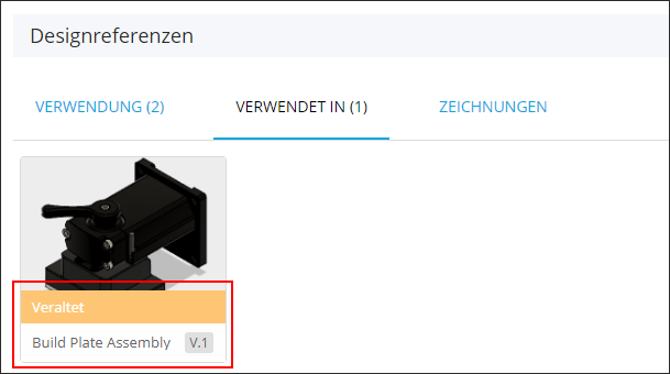

Wenn eine Entwurfsreferenz aktualisiert wurde, wird sie entweder mit Neue Version verfügbar oder Veraltet gekennzeichnet.
Veraltet
