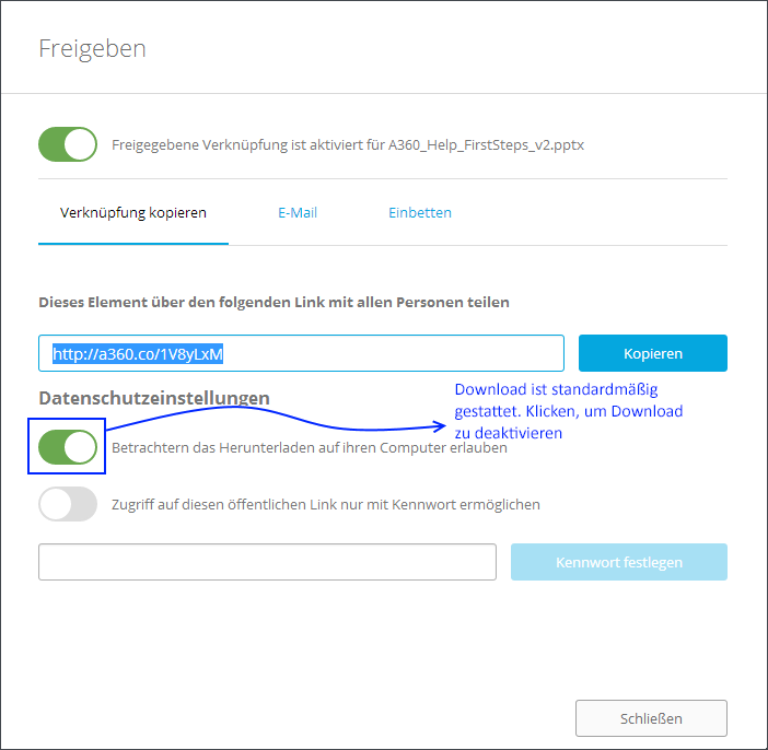

Verwenden Sie die Funktion zur gemeinsamen Nutzung, wenn Sie das Design mit Projektbeteiligten oder Beitragenden teilen möchten, die sich außerhalb des Fusion Team-Projekts befinden. Zum Freigeben von Dateien zur gemeinsamen Nutzung sind drei Möglichkeiten verfügbar:
- Link zur Datei teilen
- E-Mail
- Datei in HTML-Inhalt auf einer Website oder einem Blog einbetten
Vorgabemäßig ist die Option zum Herunterladen für geteilte Links aktiviert. Sie können diese Option deaktivieren. Darüber hinaus können Sie ein Kennwort für die Datei festlegen.
Anmerkung: Die hier aufgeführte Option zum Herunterladen gilt derzeit nur für CAD-Dateien. Office- und PDF-Dateien werden im PDF-Viewer geöffnet und können auch dann heruntergeladen werden, wenn Sie die Option zum Herunterladen deaktivieren.
