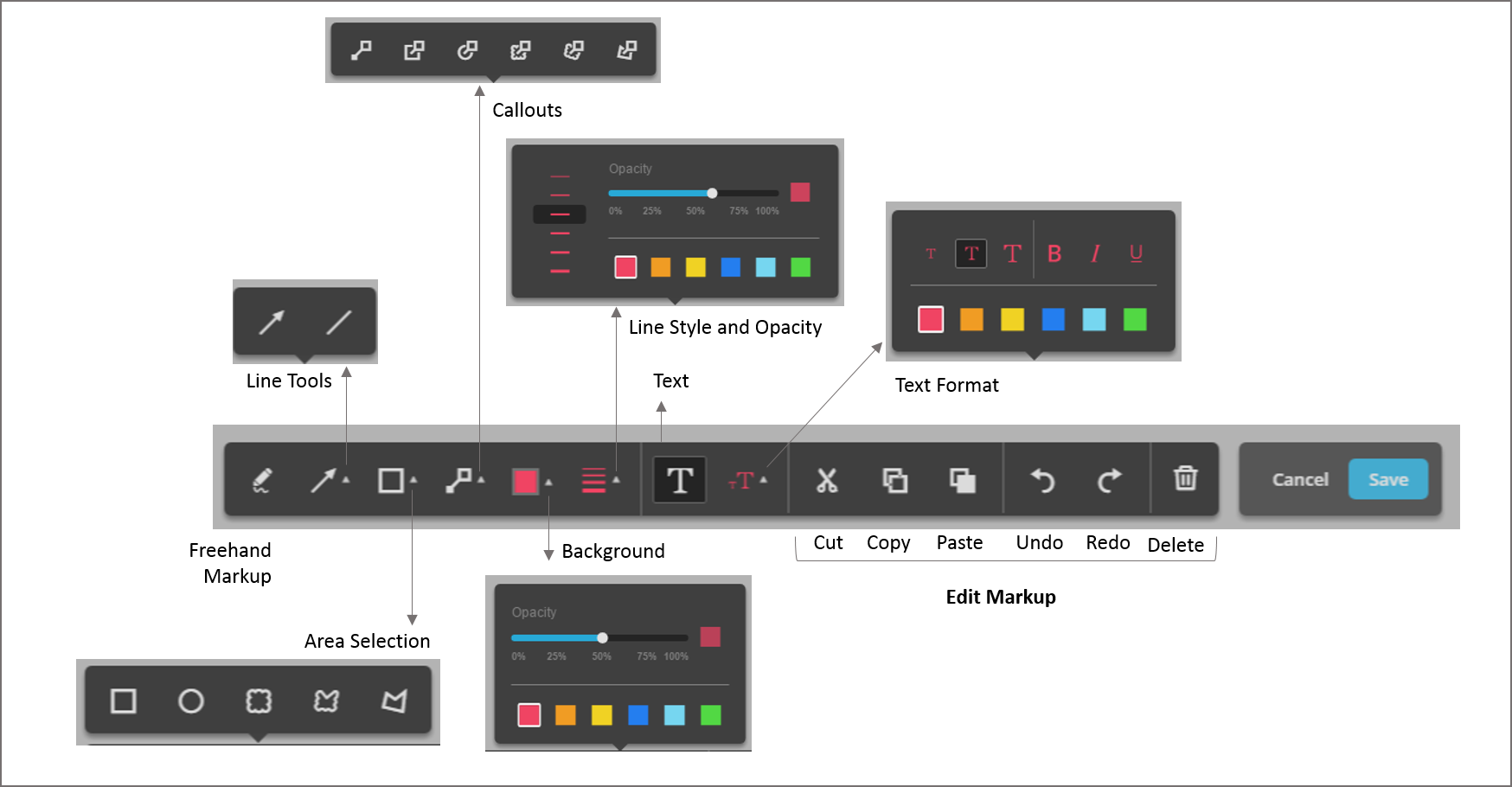

Der Werkzeugkasten Markierung umfasst die folgenden Werkzeugarten:
  • Freihand
  • Linien
  • Bereichsauswahl
  • Detailbeschriftungen
  • Text
  • Sie können den Stil und das Format dafür mit folgenden Optionen ändern:
  • Hintergrund
  • Linienstile
  • Textformat
Sie können mit diesen Werkzeugen einen beliebigen Teil des Entwurfs markieren.
Um die Zeichenwerkzeuge zu verwenden, wählen Sie eine Option und klicken Sie auf eine beliebige Stelle in Ihrem Entwurf und zeichnen Sie. Beim Speichern der Markierung wird Ihrem Entwurf eine entsprechende Kennzeichnung hinzugefügt.
Um eine Beschriftung hinzuzufügen, klicken Sie auf das Menü Beschriftung und wählen Sie die gewünschte Option auf. Folgende Beschriftungsoptionen stehen zur Verfügung:
  • Text für einen Punkt
  • Text für rechteckige Auswahl
  • Text für runde Auswahl
  • Text für Cloud-Auswahl
  • Text für benutzerspezifische Cloud-Auswahl
  • Text für Polygonauswahl
Sie können einen Hintergrund und die Opazität des Hintergrunds für die folgenden Typen von Markierungen festlegen:
  • Bereichsauswahl
  • Text
Um die Farbe oder die Größe der Markierung zu ändern, (1) wählen Sie die Linienstilwerkzeuge > (2) legen Sie die Farbe, Breite und Opazität fest. Die Auswahl wird für alle Markierungswerkzeuge beibehalten, bis Sie sie ändern.
Wenn Sie als Hintergrundfarbe für eine dieser Optionen Weiß wählen möchten, reduzieren Sie die Opazität auf 0.
Um ein Textfeld zu erstellen, wählen Sie das Textwerkzeug und klicken Sie auf eine beliebige Stelle auf dem Bildschirm. Geben Sie den Text in das Textfeld ein.
