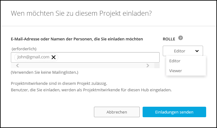

  1. Öffnen Sie das Projekt und wählen Sie Einladen.
  2. Geben Sie die E-Mail-ID der Person ein, die Sie einladen möchten, und klicken Sie auf Einladungen senden.
  3. Wählen Sie die Rolle für den eingeladenen Benutzer.
    Anmerkung: Um mehrere Personen gleichzeitig mit der gleichen Rolle einzuladen, drücken Sie nach Eingabe jeder E-Mail-ID die EINGABETASTE oder trennen Sie E-Mail-IDs mit Kommas.
Wenn Sie die Meldung erhalten, dass eine Einladung fehlgeschlagen ist, wenden Sie sich an Ihren Projektadministrator oder Hub-Administrator. Die Mitgliedschaft in Projekten wird durch Hub- und Projekteinstellungen festgelegt und kann von den Genehmigungen durch Projektadministrator und Hub-Administrator abhängen. Weitere Informationen finden Sie in den entsprechenden Themen unten.
