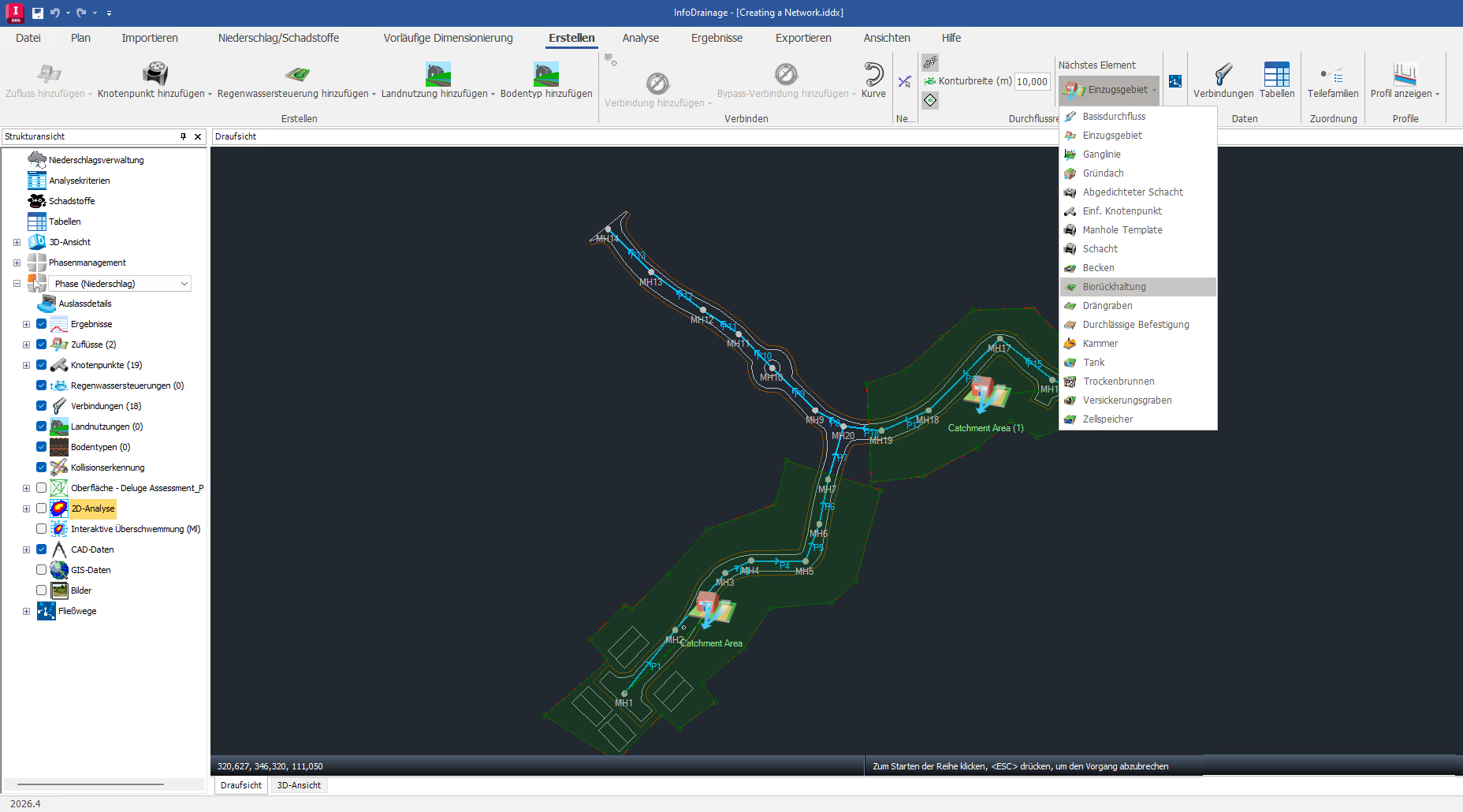

Sie können eine Volumenstromreihe beginnen, indem Sie in der Multifunktionsleiste Erstellen auf Reihe hinzufügen klicken.  Die Option Reihe hinzufügen wird dann erweitert und zeigt das nächste Element an, das im Plan platziert wird.
Anmerkung: Die Schaltfläche Reihe hinzufügen bleibt aktiviert, bis die Reihe fertiggestellt ist.
Wenn Sie zum ersten Mal auf eine leere Stelle im Plan klicken, wird vorgabemäßig ein Zuflusselement platziert. Der Typ des platzierten Zuflusses ist der in der Multifunktionsleiste Erstellen (und im Werkzeugkasten) ausgewählte Typ, der als nächstes Element angezeigt wird. Sie können jederzeit vor dem ersten Klick ein anderes nächstes Element auswählen. Wenn ein Zufluss platziert wird, können Sie den Zuflussbereich nicht zeichnen. Der Bereich oder Wert muss hinzugefügt werden, nachdem die Reihe fertiggestellt wurde. Ein anderes Element kann auch über das Kontextmenü Plan, die Multifunktionsleiste Erstellen oder den Werkzeugkasten zuerst platziert werden.

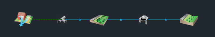

In diesem Modus wird eine SWC an der Klickposition im Plan platziert. Verbindungen werden automatisch hinzugefügt, um die neue SWC mit der vorherigen zu verbinden, wobei die zuletzt ausgewählte Vorlage in der Multifunktionsleiste Erstellen oder im Werkzeugkasten verwendet wird. Dies kann im Modus Reihe hinzufügen aktualisiert werden. Die folgende Abbildung zeigt eine einfache Reihe, die in diesem Modus erstellt wurde.

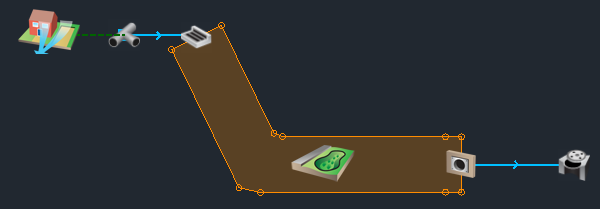

In diesem Modus wird eine SWC an der Klickposition im Plan platziert, und eine Kontur wird angezeigt, mit der Sie die das Layout der SWC-Fläche erstellen können. Mit dem zweiten Klick wird das Ende der SWC markiert. Die folgende Abbildung zeigt eine Reihe, die in diesem Modus erstellt wurde. Die im Feld Konturbreite angegebene Breite der Kontur kann in der Multifunktionsleiste Erstellen geändert werden. Wenn das nächste zu platzierende Element ein Knotenpunkt ist, funktioniert der Modus SWC-Kontur wie der Modus SWC ablegen.

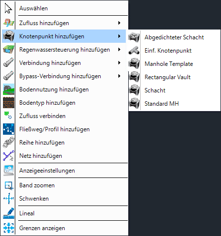

Im Kontextmenü des Plans (unten) werden die zu platzierenden Elemente aufgelistet. Dieses Menü ändert sich je nach den gültigen Elementen, die als nächstes in der Reihenfolge platziert werden können. Sie können das nächste Element über dieses Menü, die Multifunktionsleiste Erstellen oder den Werkzeugkasten ändern. Wenn Sie beispielsweise auf Knotenpunkt hinzufügen klicken, wird als nächstes Element ein Knotenpunkt platziert.
