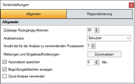

Um Datenverluste zu vermeiden, kann die Option Automatisch speichern im Menü Voreinstellungen festgelegt werden, um automatisch eine Sicherungskopie des Projekts zu speichern. Außerdem kann die Häufigkeit der Erstellung einer Wiederherstellungsdatei festgelegt werden.
So aktivieren oder deaktivieren Sie die automatische Speicherung
  1. Öffnen Sie das Dialogfeld Voreinstellungen, indem Sie auf Datei > Voreinstellungen klicken.
  2. Aktivieren Sie die Option Automatisch speichern, um die automatische Wiederherstellung zu aktivieren.
  3. Legen Sie die Häufigkeit der automatischen Speicherung fest, indem Sie die Zeit in Minuten eingeben.
    Um die automatische Wiederherstellung zu deaktivieren, deaktivieren Sie die Option Automatisch speichern.
  4. Klicken Sie auf Schließen, um die Auswahl zu speichern und das Dialogfeld zu schließen.

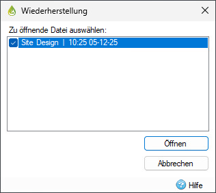

So stellen Sie eine Sicherungsdatei wieder her
  1. Starten Sie InfoDrainage neu.

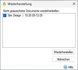

  2. Wenn die automatische Speicherung aktiviert ist, wird das folgende Dialogfeld angezeigt:
  3. Wählen Sie die wiederherzustellenden Datei aus, und klicken Sie auf Wiederherstellen.
    Wenn Sie Überspringen auswählen, wird der Wiederherstellungsschritt ignoriert.
  4. Klicken Sie auf Öffnen, um die wiederhergestellte Datei zu laden, oder auf Neu, um die Wiederherstellungsdatei zu löschen und ein neues Projekt zu beginnen.
Anmerkung: Wenn das Projekt zuvor noch nicht gespeichert wurde, fordert InfoDrainage die Benutzer zum Speichern und Umbenennen der wiederhergestellten Datei auf.
