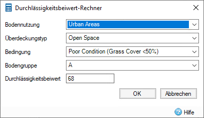

Beiwertrechner
Der Beiwertrechner ermöglicht die Berechnung des Beiwerts für die SCS-Abflussmethode.
Landnutzung: Primäre Kategorie der Landnutzung. Stadtgebiete, Anbauflächen, sonstige landwirtschaftliche Flächen oder arides und semiarides Weideland.
Überdeckungstyp: Spezifischer Überdeckungstyp für die Landnutzung. Die verfügbaren Optionen sind abhängig von der Landnutzung.
Bedingung: Hydrologische Bedingungen der Landnutzung. Die verfügbaren Optionen sind abhängig vom Überdeckungstyp.
Bodengruppe: Die hydrologische Bodengruppe des Bodentyps. A, B, C oder D.
Durchlässigkeitsbeiwert: Wenn in der Dropdown-Liste verschiedene Optionen ausgewählt werden, wird der entsprechende Beiwert ausgewählt. Durch Klicken auf OK wird der aktuell angezeigte Beiwert ausgewählt.
Die Beiwerte werden anhand der Werte in den Tabellen 2-2a bis 2-2d im Dokument TR-55.pdf des Natural Resources Conservation Service (NRCS) berechnet. TR-55 ist ein in den USA weit verbreiteter hydrologischer Ansatz.
