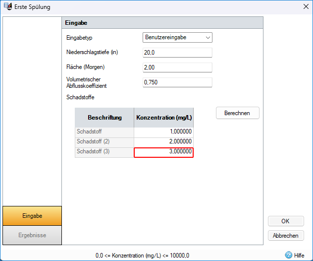

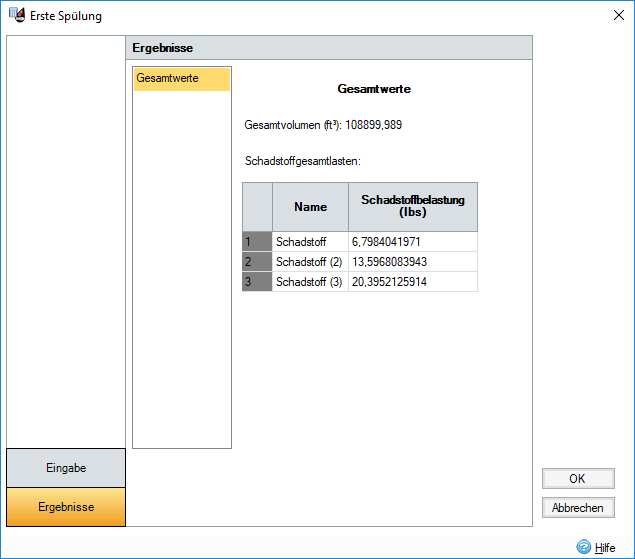

1. Wenn Benutzereingabe ausgewählt ist, gibt der Benutzer Werte für Folgendes ein:
Wenn Sie auf die Schaltfläche Berechnen klicken, wird das Gesamtvolumen wie folgt berechnet:
V = A.P.Cv
Die resultierende Schadstoffbelastung lp für jeden Schadstoff p wird dann wie folgt berechnet:
lp = V.cp
Die berechneten Werte für Gesamtvolumen und die gesamte Schadstoffbelastung werden dann auf der Registerkarte Berichte in Tabellenform dargestellt, siehe Abb. 1 unten:
 Abb. 1: Beispielsatz von Eingaben für die Benutzereingabe, und berechnete Ergebnisse auf der Registerkarte Berichte

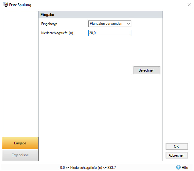

2. Wenn Plandaten verwenden ausgewählt ist, gibt der Benutzer nur einen Wert für die Niederschlagstiefe P ein.
Wenn Sie auf die Schaltfläche Berechnen klicken, wird Folgendes berechnet:
Siehe Abb. 2 unten.

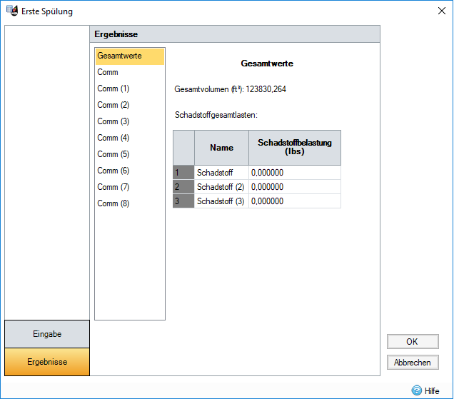

Der Benutzer kann dann in der Liste auf der linken Seite auf der Registerkarte Berichte auswählen, ob er das Gesamtvolumen und die gesamte Schadstoffbelastung oder das Volumen und die Schadstoffbelastung eines bestimmten Zuflussknotens auswählen möchte.
Für jeden Zuflussknoten wird das Volumen in Abhängigkeit von der Abflussmethode berechnet (kursiv):
Bei einer Ganglinie wird die Niederschlagstiefe von der Registerkarte Eingabe ignoriert. Das Volumen einer Ganglinie ist der Bereich unter dem Diagramm für den Volumenstrom im Verhältnis zur Zeit der Ganglinie.
Abb. 2: Beispielsatz von Eingaben bei Auswahl von Plandaten verwenden, und berechnete Ergebnisse auf der Registerkarte Berichte
