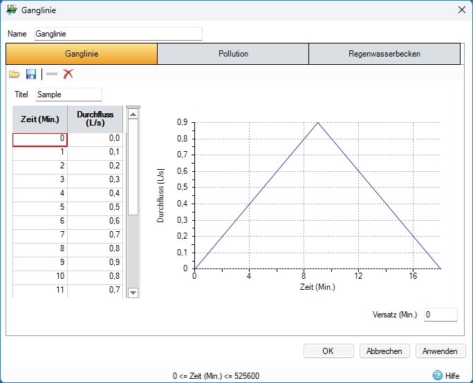

Bekannte Volumenströme können mit dem Typ Ganglinienzufluss als Zeit-/Volumenstrombeziehung eingegeben werden. Gangliniendaten können entweder manuell oder aus einer vorhandener Ganglinien-Datei eingegeben werden, indem Sie auf das Symbol Öffnen oben links im Ganglinien-Fenster klicken.
Der Parameter Versatz ermöglicht es, den Start der Ganglinie um den angegebenen Wert zu verzögern oder den Startpunkt mit einem negativen Wert nach hinten zu verschieben.
Ganglinien können über das Symbol Öffnen im Werkzeugkasten geladen werden. Zulässige Formate sind TXT-/CSV-Dateien, XLS-/XLSX-Excel-Dateien oder systemeigene IDHYQX-Dateien. Daten können auch in die/aus der Tabelle auf der linken Seite kopiert und eingefügt werden.
Importierte Zeitdaten werden auf die niedrigste volle Minute gerundet. Dabei entstehende doppelte Daten werden entfernt.
