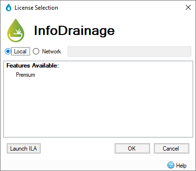

Lokal
Wenn Sie Lokal auswählen, werden die verfügbaren Lizenzen auf die Lizenzen beschränkt, die nur lokal für den Computer verfügbar sind.
Diese Option ist deaktiviert, wenn keine lokal verfügbaren Lizenzen vorhanden sind.
Verfügbare Funktionen: Liste aller Funktionen, die für lokale Lizenzen des Computers verfügbar sind. Die höchste verfügbare Stufe wird ausgewählt, wenn Sie auf OK klicken und Lokal ausgewählt ist.
ILA starten: Durch Klicken auf diese Schaltfläche wird der Innovyze License Administrator geöffnet.

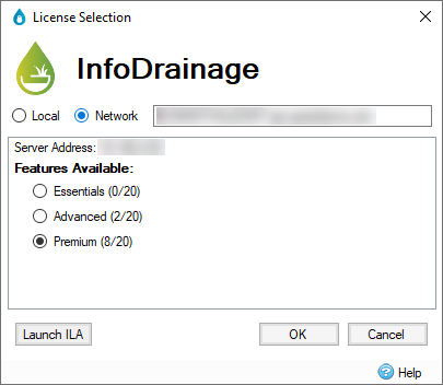

Netz
Die Auswahl eines Netzwerkes ermöglicht die Suche und Auswahl von Netzwerklizenzen.
Netz: Dieses Textfeld kann verwendet werden, um manuell einen Servernamen oder eine Serveradresse einzugeben. Auf diesem Server wird nach InfoDrainage-Lizenzen gesucht. Wenn der Server mit dem angegebenen Namen oder der angegebenen Adresse nicht gefunden wird oder über keine InfoDrainage-Lizenzen verfügt, wird hier ein Fehlersymbol angezeigt.
Serveradresse: Adresse des Servers, der durchsucht wird. Hier wird immer die Adresse angezeigt, auch wenn der Servername angegeben wurde.
Verfügbare Funktionen: Liste aller InfoDrainage-Funktionen. Die Zahlen in Klammern geben die Anzahl der verwendeten Lizenzplätze an, gefolgt von der Gesamtzahl der Lizenzplätze. Wenn für eine Funktion keine Lizenzplätze verfügbar sind, wird sie deaktiviert. Zum Anwenden der Lizenz muss eine Funktion ausgewählt sein.
