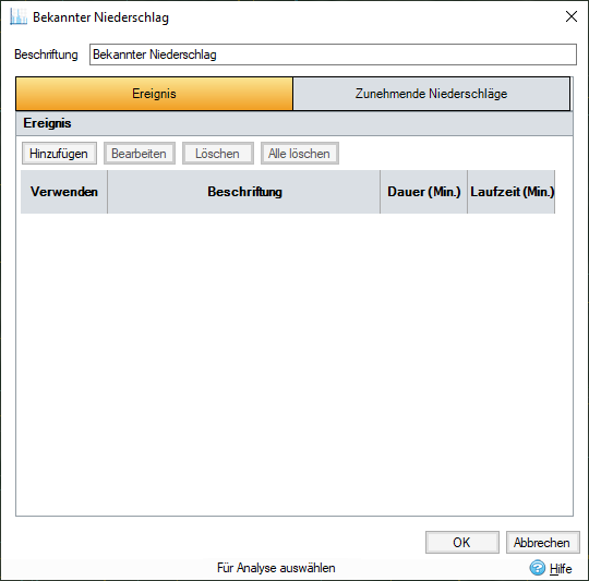

Erstellen eines Satzes
Mithilfe der bereitgestellten Tabelle und Schaltflächen wird ein Satz Niederschlagsdatensätze erstellt.
Ereignis
Tabellenkalkulationstabelle
Verwenden: Kontrollkästchen, um anzugeben, ob das Ereignis als Teil der Analyse ausgeführt werden soll.
Anmerkung: Mindestens ein Datensatz muss für die Ausführung der Analyse aktiviert sein.
Beschriftung: Für den Niederschlag zu verwendende Beschriftung, die in den Ergebnissen und in der Niederschlagsauswahl angezeigt wird.
Anmerkung: Diese Angabe ist schreibgeschützt, da sie aus dem eingegebenen Niederschlagsdatensatz entnommen wird.
Dauer: Länge des eingegebenen Niederschlagsereignisses.
Laufzeit: Länge der Analyse, die ausgeführt wird. In der Regel ist dies die Länge des eingegebenen Niederschlagsdatensatzes. Der Wert kann jedoch überschrieben werden, indem Sie manuell Ihre eigene Laufzeit eingeben. Wenn Sie die Laufzeit auf 0 setzen, wird die Option Verwenden deaktiviert, und das Ereignis wird nicht ausgeführt.
Schaltflächen
Hinzufügen: Fügt der Tabelle eine neue Zeile hinzu und zeigt das Formular Niederschlagsdatensatz an, in das die Niederschlagsdaten eingegeben werden können.
Bearbeiten: Ermöglicht die Bearbeitung des aktuell ausgewählten Niederschlagsdatensatzes. Das Formular Niederschlagsdatensatz wird angezeigt, sodass die Niederschlagsdaten geändert werden können.
Löschen: Löscht den aktuell ausgewählten Niederschlagsdatensatz aus der Tabelle.
Alle löschen: Löscht ALLE Datensätze aus der Tabelle.

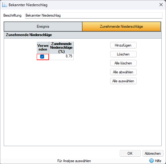

Zunehmende Niederschläge
Hiermit wird der gesamte Niederschlag um die angegebene Menge skaliert. Diese Option kann verwendet werden, um Klimaveränderungen oder andere Faktoren zu berücksichtigen.

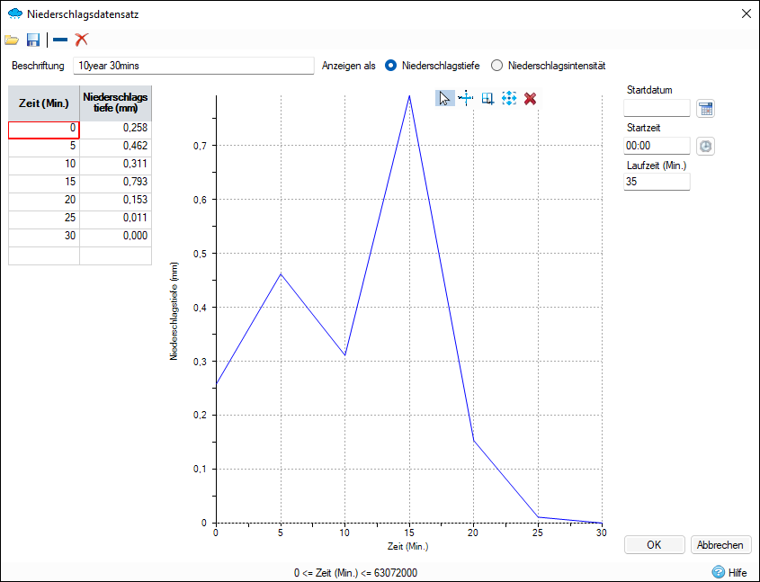

Das Formular Niederschlagsdatensatz ermöglicht die manuelle Eingabe oder das Laden eines Niederschlagsereignisses aus einer Datei.
Der Niederschlagsdatensatz kann unterschiedliche Zeitschritte aufweisen und einen Zeitraum von mehr als 100 Jahren abdecken. Er kann als Tiefen- oder Intensitätswerte eingegeben/geladen werden. Beim Anzeigen von Intensitätswerten wird der Zeitschritt für einen Wert als die Zeit zwischen dem aktuellen Wert und dem nächsten Wert verwendet.

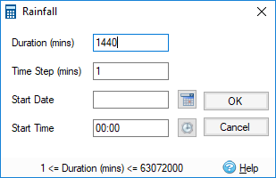

Neu: Ermöglicht die Erstellung eines neuen Niederschlagsdatensatzes basierend auf einer Dauer und einem festen Zeitschritt. Die folgenden Elemente beschreiben die Werte, die in das angezeigte Rechnerformular eingegeben werden können.

Zeigt die Daten in einem seitennummerierten Format, das bearbeitet werden kann, oder als Diagramm an.
Datentabelle
Diagramm: Zeigt die aktuelle Datenseite als Intensität/Tiefe im Verhältnis zur Zeit an.
Startdatum: Startdatum des Ereignisses. Wenn Sie auf die Schaltfläche Datum auswählen klicken, wird ein Kalenderformular angezeigt.
Anmerkung: Dieses Feld kann leer bleiben.
Startzeit: Startzeit des Ereignisses. Wenn Sie auf die Schaltfläche Zeit auswählen klicken, wird ein Zeitauswahlformular angezeigt.
Anmerkung: Wenn das Startdatum leer ist, wird dieser Wert ignoriert.
Laufzeit: Ereignisdauer, die für die Analyse verwendet wird. Vorgabemäßig ist dieser Wert auf die Ereignisdauer eingestellt. Wenn die Laufzeit null lautet, wird das Ereignis nicht für die Analyse verwendet.
Anzeigen als: Die Daten können als Werte für Tiefe oder Intensität angezeigt werden. Durch Ändern dieser Einstellung wird auch festgelegt, wie die Daten im Druckformular geplottet werden.
