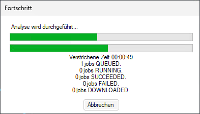

Formular für den Simulationsfortschritt
Das Formular für den Simulationsfortschritt wird bei einer Anforderung für eine 1D- oder 2D-Analyse mit verfügbarer Cloud-Analyse angezeigt. Informationen zum Aktivieren dieser Option finden Sie unter Dateivoreinstellungen.
Nachfolgend finden Sie eine Erläuterung der Feedback-Meldungen, die in diesem Formular bereitgestellt werden.
Analyse wird konfiguriert: Die Konfiguration vor der Analyse wird durchgeführt.
Analyse wird angefordert: Es wird versucht, eine Verbindung zum Webdienst herzustellen.
Analyse wird durchgeführt: Die Verbindung zum Webdienst wurde hergestellt. Der Dienst wird nun hinsichtlich Statusaktualisierungen abgefragt.
Verstrichene Zeit : Timer, mit dem die verstrichene Zeit des Analysevorgangs angezeigt wird.
n Jobs IN WARTESCHLANGE: Anzahl der Verarbeitungsjobs, die auf die Ausführung im Webdienst warten.
n AUSGEFÜHRTE Jobs: Anzahl der Verarbeitungsaufgaben, die derzeit im Webdienst ausgeführt werden.
n ERFOLGREICHE Jobs: Anzahl der Aufgaben, die erfolgreich abgeschlossen wurden.
n FEHLGESCHLAGENE Jobs: Anzahl der Aufgaben, die nicht erfolgreich abgeschlossen werden konnten.
n HERUNTERGELADENE Jobs: Anzahl der Ergebnisse abgeschlossener Aufgaben, die erfolgreich vom Webdienst heruntergeladen wurden.
Ergebnisse werden verarbeitet : Die Ergebnisse der Analyse wurden abgerufen. Die Daten werden für die Anzeige in InfoDrainage™ verarbeitet.

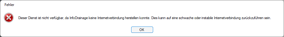

Wenn an einem Punkt während der Cloud-Analyse ein Fehler auftritt, wird eine entsprechende Fehlermeldung angezeigt.
Wenn beispielsweise die Internetverbindung während der Analyse unterbrochen wird, wird die folgende Meldung angezeigt:
