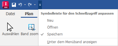

Schnellzugriff-Werkzeugkasten
Über den Schnellzugriff-Werkzeugkasten können Sie schnell auf die folgenden Befehle zugreifen:
Neu: Erstellt einen neuen InfoDrainage-Entwurf.
Offen: Lädt eine vorhandene InfoDrainage-Entwurfsdatei.
Speichern: Ermöglicht das Speichern des Grundstücks in einer IDDX-Datei.
Rückgängig: Ermöglicht das Rückgängigmachen der letzten Eingabe oder Aktion.
Wiederherstellen: Ermöglicht das erneute Ausführen der letzten Rückgängig gemachten Eingabe oder Aktion.
Anpassen des Schnellzugriff-Werkzeugkastens
Dieses Dropdown-Menü enthält die Optionen Neu, Öffnen und Speichern Schnellzugriff und ermöglicht die Steuerung zum Ein-/Ausblenden von Multifunktionsleisten und der Position der Schnellzugriff-Werkzeugkasten.
