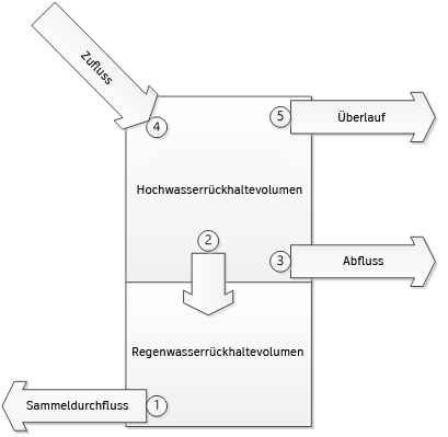

Beim Regenwasserbecken werden zwei unterschiedliche Volumen betrachtet. Das Regenrückhaltevolumen bietet einen Sammelvolumenstrom, bei dem es sich um einen konstanten Abfluss handelt, der bei der Analyse verloren geht. Das Hochwasserrückhaltevolumen bietet eine Regenwasserverminderung und einen Abfluss, der sich in der Analyse bis zum nächsten Knoten fortsetzt. Sämtlicher Überlauf wird ebenfalls an den nächsten Knoten weitergeleitet.
Aus physischer Sicht kann es ein oder zwei Becken geben, die durch ein Rohr verbunden sind. In InfoDrainage lassen sich die beiden Volumen separat beschreiben und steuern, allerdings ist keine Verminderung zwischen den beiden Volumen zulässig.
Wenn das Regenrückhaltevolumen deaktiviert ist, gibt es keinen Regenrückhaltespeicher oder Sammelvolumenstrom. Sollte das Regenrückhaltevolumen deaktiviert sein, fließt der Zufluss direkt in das Hochwasserrückhaltevolumen, das zum nächsten Knoten überlaufen kann. Falls beide Volumen deaktiviert sind, fließt der Zufluss direkt zum Überlauf. Das folgende Diagramm zeigt, wie die Bewegung des Volumenstroms (und die Verschmutzungsbelastung) analysiert werden.
Wenn das Regenrückhaltevolumen aktiviert ist:
  1. Entfernen Sie den Sammelvolumenstrom aus dem Regenrückhaltevolumen.
  2. Füllen Sie das Regenrückhaltevolumen aus dem Hochwasserrückhaltevolumen und mit dem gleichen Anteil der Verschmutzungsbelastung auf, falls das Hochwasserrückhaltevolumen aktiviert ist.
Wenn das Hochwasserrückhaltevolumen aktiviert ist:
  1. Entfernen Sie den Abfluss aus dem Hochwasserrückhaltevolumen und den gleichen Anteil der Verschmutzungsbelastung.
  2. Füllen Sie das Hochwasserrückhaltevolumen wieder auf, und berechnen Sie die Verschmutzungsbelastung aus dem Zufluss neu.
  3. Entfernen Sie den Überlauf aus dem Hochwasserrückhaltevolumen und den gleichen Anteil der Verschmutzungsbelastung.
Andernfalls (Hochwasserrückhaltevolumen ist deaktiviert), wenn das Regenrückhaltevolumen aktiviert ist:
  1. Füllen Sie das Regenrückhaltevolumen wieder auf, und berechnen Sie die Verschmutzungsbelastung aus dem Zufluss neu.
  2. Entfernen Sie den Überlauf aus dem Regenrückhaltevolumen und den gleichen Anteil der Verschmutzungsbelastung.
  3. Andernfalls (keines der beiden Volumen ist aktiviert) leiten Sie Zufluss und Verschmutzungsbelastung direkt zum Überlauf.
