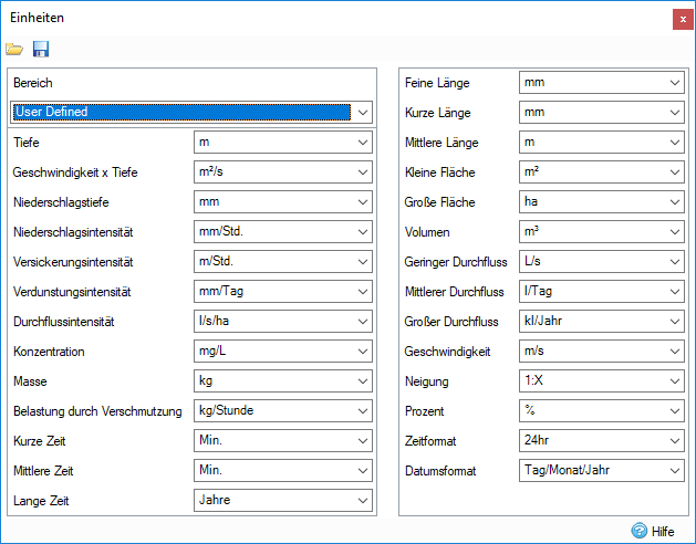

Gehen Sie folgendermaßen vor, um eine benutzerdefinierte Einheitendatei zu erstellen:
  1. Öffnen Sie in InfoDrainage die Menüoption Datei > Voreinstellungen.
  2. Klicken Sie auf die Schaltfläche Bearbeiten, um das Dialogfeld Einheiten zu öffnen.
  3. Ändern Sie die Einheiten für bestimmte Messungen.
  4. Nachdem Sie die Einheiten festgelegt haben, speichern Sie die Datei mit dem im vorherigen Absatz beschriebenen Namensmuster.

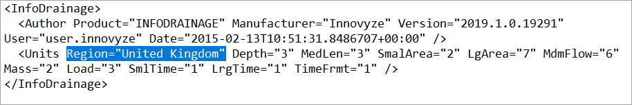

Gehen Sie folgendermaßen vor, um die IDUX-Datei zu bearbeiten:
  1. Navigieren Sie zum InfoDrainage-Installationsverzeichnis (in der Regel unter C:\Programme\Innovyze\InfoDrainage) oder zu dem Speicherort, an dem die IDUX-Datei gespeichert ist.
  2. Öffnen Sie die IDUX-Datei in einem Texteditor.
  3. Geben Sie die entsprechende Region nach dem Tag Units (Einheiten) ein.
  4. Speichern Sie die Datei.

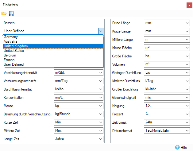

  5. Führen Sie InfoDrainage aus. Der Name der Region wird dann im Kombinationsfeld Bereich im Formular Einheiten als Auswahlmöglichkeit angezeigt.
