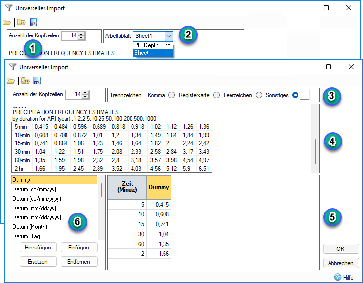

Die folgende Abbildung zeigt die Komponenten des Formulars für den universellen Import:

Anzahl der Kopfzeilen (siehe Markierung 1 in der Abbildung)
Datendateien beginnen möglicherweise mit Text, der allgemeine Informationen und/oder Spaltenbeschreibungen enthält. Die hier eingegebene Anzahl von Kopfzeilen wird beim Import der Daten ignoriert.
Arbeitsblatt (siehe Markierung 2 in der Abbildung)
Listet alle verfügbaren Arbeitsblätter auf, wenn es sich bei der Datendatei um eine Tabelle (.xls oder .xlsx) handelt. Alle anderen Arbeitsblätter werden beim Importieren der Daten ignoriert.
Trennzeichen (siehe Markierung 3 in der Abbildung)
Ermöglicht die Auswahl des Spaltentrennzeichens, wenn es sich bei der Datendatei um eine Textdatei (.txt oder .csv) handelt. Es kann nur ein einzelnes Zeichen eingegeben werden.
Datenvorschau (siehe Markierung 4 in der Abbildung)
Eine Vorschau des Inhalts der Datei wird angezeigt. Alle Kopfzeilen werden unformatiert dargestellt, maximal sechs Datenzeilen werden in Spalten angezeigt. Bei den Spalten handelt es sich entweder um Spaltendaten aus der Tabelle oder um die Spalten, die beim Teilen der Daten mit dem Trennzeichen gebildet werden.
Datenspalten (siehe Markierung 5 in der Abbildung)
Hier werden die Daten bei Interpretation anhand der Spalteneinheiten angezeigt. Unter Umständen werden ein oder mehrere Fragezeichen (?) angezeigt, falls die Daten nicht von der jeweiligen Spalteneinheit interpretiert werden können. Wenn beispielsweise eine Spalte als Datum (Monat) angegeben ist, werden alle Werte außerhalb des Bereichs von 1 bis 12 in der Datenspalte mit ?? angezeigt.

Verfügbare Spalten
Hier werden die Spalteneinheiten aufgeführt, die sich zu den Datenspalten (5) hinzufügen lassen. Wird eine Spalte hinzugefügt, wird sie aus dem Bereich mit den verfügbaren Spalten entfernt und umgekehrt (aus den Datenspalten entfernte Spalten werden wieder in den Bereich mit den verfügbaren Spalten verschoben).
Es gibt eine Ausnahme für diese Aktion: Die Dummy-Spalte kennzeichnet eine Spalte als nicht verwendet. Wenn beispielsweise die erste und dritte Spalte zu importierende Daten enthalten, muss die zweite Spalte als Dummy markiert werden.
Die Dummy-Definition kann beliebig oft verwendet werden. Bei allen Spalten in der Vorschau, die über die letzte Spalte in den Datenspalten hinausgehen, wird davon ausgegangen, dass es sich um Dummy-Spalten handelt. Wenn beispielsweise die erste und dritte Spalte zu importierende Daten enthalten, werden die vierte und alle weiteren Spalten nicht definiert und daher als Dummy betrachtet.
