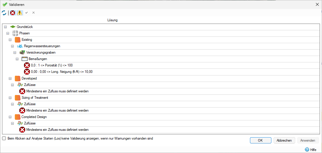

Validieren
Mithilfe von Validieren prüfen Sie, ob sich alle Werte innerhalb der geeigneten Bereiche befinden.
Die Validierung wird automatisch durchgeführt, wenn die Option Los ausgewählt ist, und kann manuell im Analysemenü ausgewählt werden.
Wenn Dateneingaben außerhalb der akzeptablen Bereiche liegen, wird eine Strukturliste von Elementen mit entsprechenden Problembeschreibungen angezeigt.  Durchsuchen Sie die Strukturliste nach problematischen Einträgen. Durch Klicken auf einen Eintrag wird das jeweilige Eingabedialogfeld geöffnet.
Möglicherweise wird eine Warnmeldung angezeigt, wenn Daten innerhalb des akzeptablen Bereichs liegen, es sich jedoch nicht um sinnvolle Werte handelt. Es wird eine Warnmeldung mit einer Reihe möglicher Lösungen angezeigt, die aus der Dropdown-Liste ausgewählt werden können.
Um eine Lösung auf eine Warnung anzuwenden, stellen Sie sicher, dass der Zweig markiert ist, und klicken Sie auf Anwenden.
Das Formular Validieren wird angezeigt, wenn die Option Los ausgewählt ist und nur Warnungen vorhanden sind. Diese Funktion lässt sich jedoch mit dem Kontrollkästchen unten links im Formular deaktivieren.
