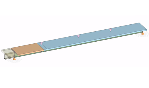

| Zuschneiden von Geometrie für Tiefbaustrukturen (2023.1) |

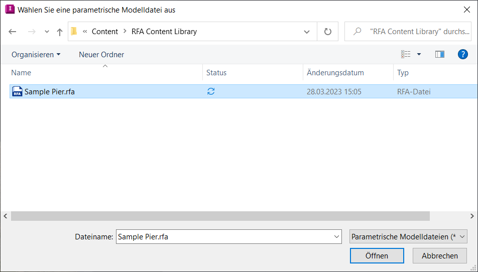

Revit-Familien als InfraWorks-Inhalt (2023.1) |

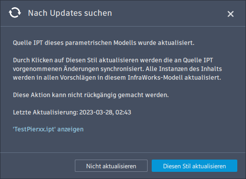

Nach Updates suchen (2023) |
| Geometrie-Schnittebenen ermöglichen es Ihnen, Ihre Tiefbaustrukturmodelle besser zu visualisieren und zu entwerfen, indem Inhalte zugeschnitten und der Querschnitt der Struktur an der gewünschten Position angezeigt wird. |
Sie können jetzt zusätzlich zu Inventor-Bauteilen und -Baugruppen auch Revit-Familien als parametrische Inhalte in InfraWorks verwenden. |
Nach Updates suchen ermöglicht es Ihnen, Änderungen an Quelldateien parametrischer Modelle (in Inventor oder Revit) vorzunehmen und diese Änderungen dann auf den Stil für parametrische Modelle in der Stilpalette sowie auf alle im Modell verwendeten Instanzen dieses Stils anzuwenden. |

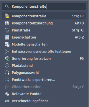

| Befehlssuche (2023) |

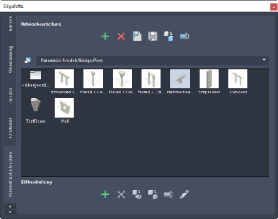

Aktualisierungen bei der Erstellung parametrischer Inhalte (2023) |

| Sie können jetzt mit der Funktion Befehl suchen (**STRG+F** drücken) in InfraWorks nach Befehlen suchen, statt durch die verschiedenen Menüs der Werkzeugkästen zu **klicken**. |
Das Inventor-Plugin Infrastructure-Dienstprogramme für Teilelemente ist nicht mehr erforderlich, um Inventor-Komponenten und -Baugruppen zur InfraWorks-Stilpalette hinzuzufügen.

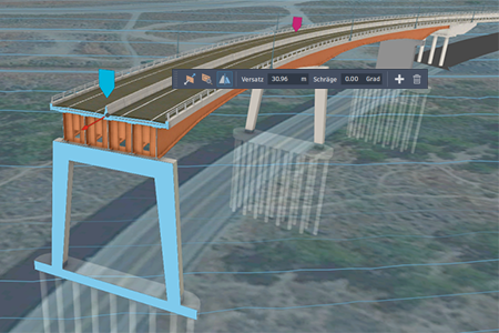

| Brücken und Tunnel |
| (2023.1) Die Unterstützung von Geometriesteuerung für benutzerdefinierte Pfeiler und Widerlager wurde hinzugefügt. |
