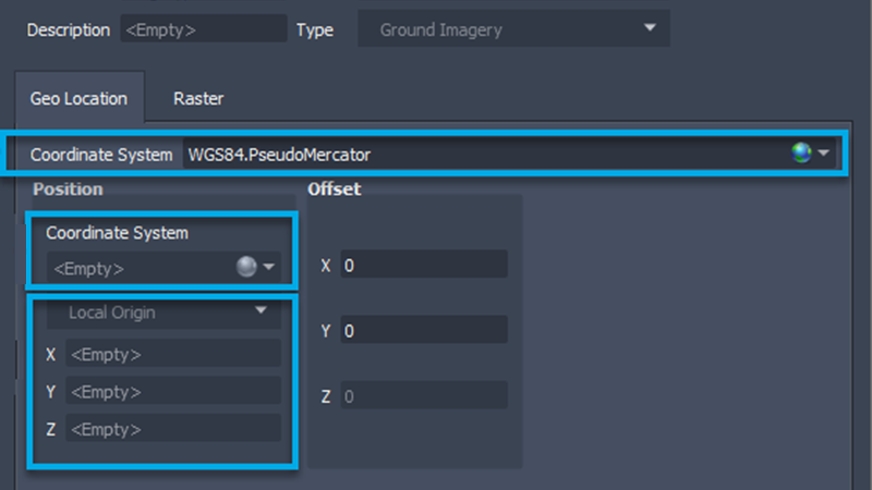

Wir haben den Datenaustausch zwischen InfraWorks und Civil 3D erheblich verbessert, sodass Sie die vollständige 3D-Profilkörpergeometrie aus Civil 3D in Ihren InfraWorks-Modellen verwenden können. Dies ergänzt auch den neuen Arbeitsablauf für Tiefbaustrukturen. Wir haben den Import von IMX-Daten verbessert, um den Datenaustausch zwischen Civil 3D und InfraWorks zu verbessern. Wir haben Autodesk Inventor-Inhalte für parametrische Brückenkonstruktionen zur Verwendung in Ihren InfraWorks-Tiefbaustrukturprojekten hinzugefügt. Wir haben Unterstützung für hochauflösende DPI-Skalierung hinzugefügt und diese vorgabemäßig in allen InfraWorks-Modellen aktiviert. (Sie können diese neue Option mithilfe der Anwendungsoptionen deaktivieren.) Wir haben den Import georeferenzierter 3D-Modelle verbessert, sodass Koordinatensysteme und Drehungswerte aus importierten 3D-Modellen, wie z. B. Revit-Modelle im FBX-Format, angezeigt werden. Dies ermöglicht auch die interaktive Platzierung von georeferenzierten 3D-Modellen.

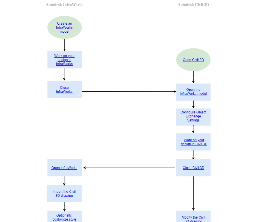

  • Wir haben einen Arbeitsablauf für Ihre Tiefbaustrukturen veröffentlicht, der Autodesk Civil 3D, Autodesk InfraWorks und Autodesk Revit umfasst. Sehen Sie sich den gesamten Arbeitsablauf an: Arbeitsablauf für Tiefbaustrukturen.

  • Wir haben die Unterstützung für den Datenaustausch zwischen Autodesk InfraWorks, Autodesk Civil 3D und Autodesk Revit verbessert. Weitere Informationen erhalten Sie im Abschnitt Datenaustausch der Hilfe.
Datenaustausch mit Civil 3D
  • Es wurden 38 Regeln hinzugefügt, um die Zuordnung von Civil 3D-Querschnittsbestandteilen und -Komponenten zu InfraWorks-Komponentenstraßen zu unterstützen.
  • Wir haben die Option Trassen-Komponentenstraße zum InfraWorks-Dialogfeld Datenquellenkonfiguration für importierte Civil 3D-Straßendaten hinzugefügt. Dadurch können Sie die vollständige Civil 3D-Profilkörpergeometrie in InfraWorks verwenden.

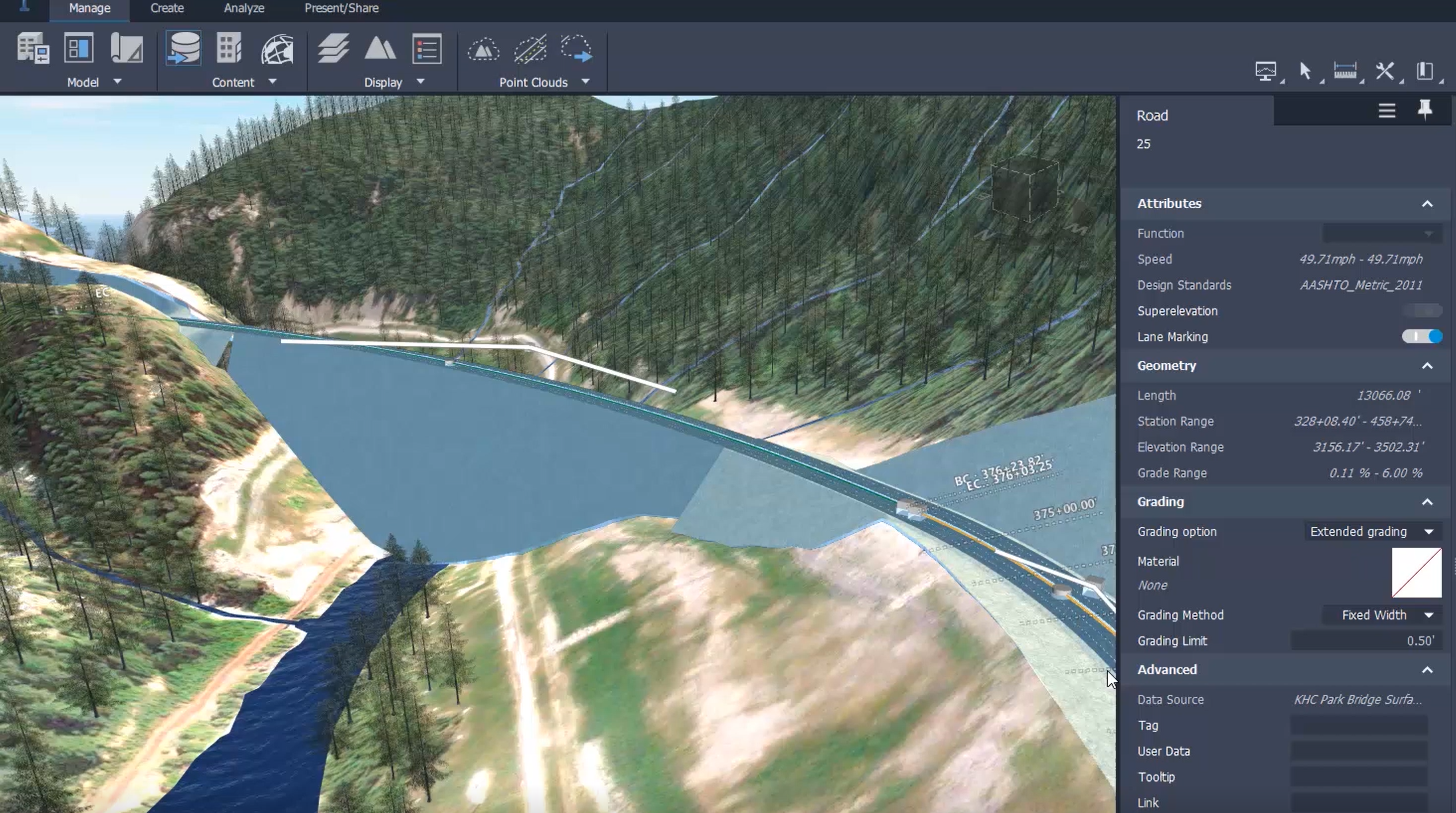

Straßenentwurf
  • Im Dialogfeld Anwendungsoptionen auf der Seite Einheitenkonfiguration wurde US-amerikanische Vermessungseinheit als Option zur Dropdown-Liste Typ auf der Registerkarte Transport hinzugefügt. Zuvor wurden die Stationsbeschriftungen in Fuß (International) angegeben, was zu einer geringfügigen Diskrepanz zwischen den Stationsbeschriftungen und den tatsächlichen Straßendaten führte.
  • Wenn Sie den Cursor im Höhenplan auf ein nicht bearbeitbares Gizmo auf einem TS, BVC oder EVC bewegen, wird der Cursor als das Symbol Nicht zulässig angezeigt.
  • Der entsprechende Befehl Bogen hinzufügen befindet sich im Kontextmenü Straße. Der Befehl wird im Menü angezeigt, solange die Cursor-Position auf eine horizontale Tangente der ausgewählten Straße projiziert werden kann. Diese Änderung ermöglicht es dem Benutzer, die Position des TS-Punkts am hinzugefügten Bogen mithilfe der Cursor-Position zu steuern. In Vorgängerversionen wurde der Befehl nur angezeigt, wenn sich der Cursor über der Mittellinie der Straße befand, wodurch die Möglichkeiten zum Hinzufügen des Bogens eingeschränkt waren.

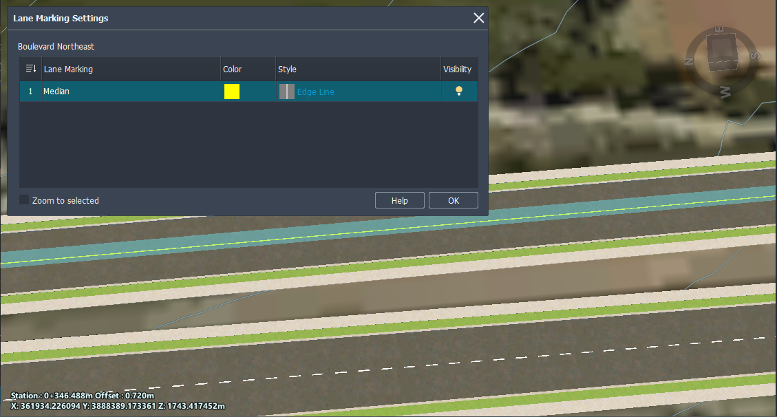

Gestaltungselemente für Straßentrassen Spurmarkierungen
Es wurden Gestaltungselemente für Straßen für Straßentrassen hinzugefügt, die aus Civil 3D importiert wurden. Sie können Fahrspurmarkierungen in Komponentenstraßen ändern.

  • Wir haben die Möglichkeit hinzugefügt, während der Modellerstellung mit dem Model Builder ein Koordinatensystem auszuwählen. Dies vereinfacht die Verwendung von Model Builder-Modellen in produktübergreifenden Arbeitsabläufen erheblich.
