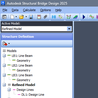

Sie können jetzt mehrere Trägerlinien zu einem Structural Bridge Design-Projekt hinzufügen.
Ein Structural Bridge Design-Projekt kann jetzt die folgenden Tragwerksmodelle enthalten:
Trägerlinie erstellen
Diese Modelle können mit denselben Entwurfsabschnitten oder Trägerkonstruktionen verknüpft werden.

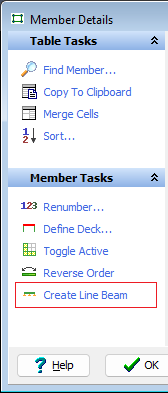

Eine einfache Möglichkeit zum Abrufen von Temperatur- und Schwindungsanalysen sowie der Auswirkungen von Traggerüsten für eine Trägerkonstruktion besteht darin, automatisch Trägerlinienmodelle aus dem verfeinerten Modell zu erstellen. Wählen Sie im Formular für Elementdetails ein Trägerelement der gewünschten Trägerlinie im ersten Feld aus, und klicken Sie auf das Aktionselement Trägerlinie erstellen. Wählen Sie für FE-Steg- oder Hohlkastenträger ein Trägerelement aus, das den oberen Flansch darstellt.
Die Trägerlinie wird unter Verwendung der Geometrie- und Tragwerkseigenschaften des aktiven verfeinerten Modells definiert. Siehe Beispiel
