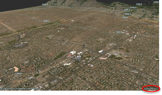

  1. Öffnen Sie den Modell-Explorer (Tastaturkurzbefehl ALT+3).
  2. Klicken Sie auf , um den Frame-Rate-Zähler in der unteren rechten Ecke des Bildschirms anzuzeigen.
  3. Deaktivieren Sie die Sichtbarkeit der einzelnen Layer, und vergleichen Sie die Unterschiede bei der Frame-Rate. Nach der Änderung der Sichtbarkeit für jeden Layer zoomen, schwenken und umkreisen Sie das Modell, und notieren Sie die durchschnittliche Frame-Rate und Ausreißer. Wiederholen Sie diesen Vorgang für jeden Layer. Wenn das Aktivieren/Deaktivieren der Sichtbarkeit für einen bestimmten Layer eine besonders große Differenz bei der Frame-Rate erzeugt, wissen Sie, dass die Daten in diesem Layer die Leistung am meisten beeinträchtigen.

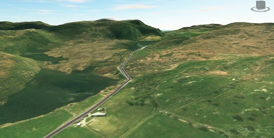

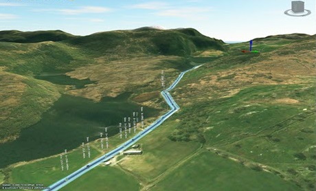

    In diesem Beispiel betrachten wir die Leistungsergebnisse für eine Modellansicht zuerst ohne ein ausgewähltes Objekt und dann mit einer ausgewählten Straße. Die Auswirkungen einer kleinen visuellen Änderung können die Leistung erheblich beeinflussen.
    Anmerkung: Das Beispiel wird mit NVIDIA Quadro K4000 und Intel Xeon 2,6 FHz (2 Prozessoren) gemessen.
    Ohne ein ausgewähltes Objekt lauten die Ergebnisse des Leistungstests für die Zeit zum Rendern und Frames pro Sekunde 3,9 s, 25,4 fps.
    Mit ausgewählter Straße lauten die Ergebnisse des Leistungstests 8,5 s, 11,7 fps.
