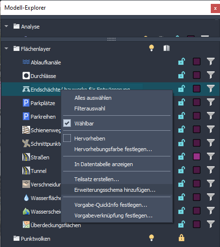

  1. Klicken Sie auf Verwalten Zeichen Modell Zeichen Modell-Explorer im Werkzeugkasten, um den Modell-Explorer anzuzeigen.
  2. Klicken Sie im Modell-Explorer mit der rechten Maustaste auf die Zeile für die Objektklasse, deren QuickInfo Sie erstellen.
    Klicken Sie z. B. mit der rechten Maustaste auf Straßen.
  3. Klicken Sie auf Alles auswählen, um die QuickInfo auf alle Objekte in der Objektklasse anzuwenden.
  4. Klicken Sie erneut mit der rechten Maustaste auf die Zeile für die Objektklasse, und klicken Sie auf Vorgabe-QuickInfo festlegen, um das Fenster QuickInfo bearbeiten zu öffnen.
