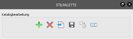

Klicken Sie auf Verwalten Zeichen Inhalt Zeichen Stilpalette, um die Stilpalette anzuzeigen.
Stilkataloge verwalten
catalog
Symbol Ziel Beschreibung
Hinzufügen Neuen Stilkatalog hinzufügen Fügen Sie einen neuen Stilkatalog zur Stilpalette für die gewünschte Objektklasse hinzu.
Entfernen Ausgewählten Stilkatalog löschen Anmerkung: Um einen gelöschten Katalog wiederherzustellen, importieren Sie ihn.
Importieren Stilkatalog aus Datei importieren Importieren Sie Stilkataloge im STYLES.JSON-Format. Wenn die von Ihnen angegebene Datei nicht mit der Stilkategorie kompatibel ist, kann sie nicht hinzugefügt werden.
Speichern Ausgewählten Stilkatalog speichern Geben Sie einen Speicherort an, um den ausgewählten Stilkatalog in einem STYLES.JSON-Format zu exportieren.
Kopieren Ausgewählten Stilkatalog kopieren Alle Stile aus dem ursprünglichen Katalog werden in den neuen Katalog kopiert.
Auswahl umbenennen Ausgewählten Stilkatalog umbenennen Geben Sie einen neuen Namen für den ausgewählten Stilkatalog ein.
