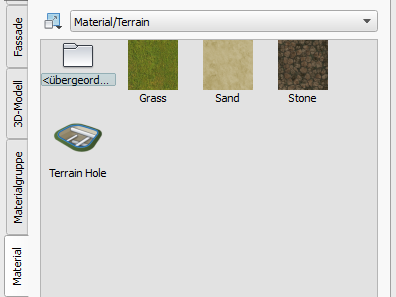

    • Es sind drei mehrstufige Geländetexturen als Materialstile im Material-/Geländestilkatalog verfügbar.
      Texturen

Um optimale Ergebnisse für die Darstellung zu erhalten, weisen Sie einem Überdeckungsflächenstil eine mehrstufige Geländetextur (Gras, Sand oder Stein im Material-/Geländekatalog) zu.
