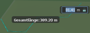

  3. Skizzieren Sie die Umgrenzung auf dem Gelände.
    Aktion Ergebnis Beispiel
    Wasser skizzieren Klicken Sie auf Punkte, um eine Umgrenzung für den Teich oder See zu erstellen. Doppelklicken Sie auf den letzten Punkt, um den Bereich fertig zu stellen. Die Begrenzung wird mit dem ausgewählten Wasserstil gefüllt. Wasserbereich skizzieren
    Fluss skizzieren Definieren Sie einen linearen Pfad für den Fluss. Doppelklicken Sie auf den letzten Punkt, um die Linie fertig zu stellen. Ein lineares Wasserobjekt verwendet den von Ihnen ausgewählten Wasserstil. Eine Pufferzone umgibt das Wasser auf beiden Seiten. Fluss skizzieren
