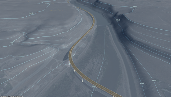

  3. Klicken Sie auf die Steuerelemente, um Konturlinien anzeigen und Text für Höhe anzeigen zu aktivieren bzw. zu deaktivieren, und passen Sie die Anzeige der Konturlinien und des Textes für die Höhe an.
    Anmerkung: Text für die Höhe wird nur auf Hauptkonturlinien angezeigt.

Konturlinien anzeigen Aktiviert bzw. deaktiviert die Anzeige von Konturlinien. Sie können den Linienstil mit den folgenden Optionen anpassen:
  • Linienstärke
  • Linienfarbe
  • Schattenstärke
  • Schattenfarbe
Text für Höhe anzeigen Aktiviert bzw. deaktiviert die Anzeige des Textes für die Höhe für Geländekonturen. Sie können den Textstil mit den folgenden Optionen anpassen:
  • Schriftgröße
  • Schriftfarbe
  • Schattenstärke
  • Schattenfarbe
  • Beschriftungen pro Kontur: Maximale Anzahl der angezeigten Texte für die Höhe pro Hauptkonturlinie. Abhängig von der Position der Konturlinie in der Ansicht weisen einige Linien möglicherweise nicht die maximale Anzahl von Beschriftungen auf.
    • 1: Maximal eine Beschriftung pro Konturlinie in der Mitte des Bildschirms, wenn sich die Konturlinie über die gesamte Ansicht erstreckt. Beschriftungen für Linien, die sich nicht über die gesamte Ansicht erstrecken, werden in der Nähe der Bildschirmmitte positioniert.
    • 2: Maximal zwei Beschriftungen pro Konturlinie (eine in jeder Bildschirmhälfte).
    • 4: Maximal vier Beschriftungen pro Konturlinie (eine in jedem Bildschirmviertel).
    • 8: Maximal acht Beschriftungen pro Konturlinie in der Nähe des Bildschirmrands. Bei Verwendung dieser Option bleibt die Bildschirmmitte frei.
