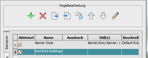

  3. Klicken Sie auf , um eine neue Stilregel zu erstellen. Wenn Sie dazu aufgefordert werden, geben Sie einen Namen für diese Stilregel ein, z. B. "Rotes Ziegelsteingebäude". Nachdem Sie auf OK geklickt haben, wird der neue Stilname im Fenster Regelbearbeitung angezeigt.

  4. Wählen Sie die neue Stilregel, und klicken Sie auf Bearbeiten, oder doppelklicken Sie auf die Stilregel, um den Regel-Editor zu öffnen. Geben Sie bei Bedarf eine Beschreibung für den Stil ein.
