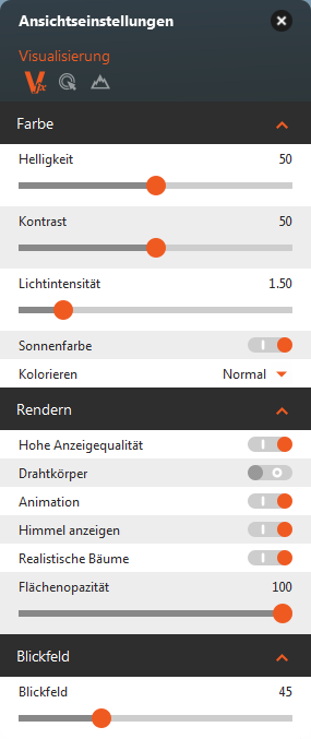

Verwenden Sie die Gruppe Ansichtseinstellungen, um eine Reihe von visuellen und Beleuchtungseffekten zu steuern. Verwenden Sie diese Optionen gemeinsam mit Sonnen-, Wind- und Wolkeneinstellungen Sonne Wind Wolke, um die Darstellung Ihres Modells anzupassen.
Klicken Sie im Dropdown-Menü Ansicht auf Ansichtseinstellungen, um die Ansichtseinstellungen für die aktive Ansicht zu konfigurieren.
Anmerkung: Die Anzeigeeinstellungen werden für die Ansicht definiert und mit ihr gespeichert und können sich zwischen den Ansichten unterscheiden. Diese Anzeigekonfigurationen werden lokal gespeichert und stehen in allen Modellen, die Sie öffnen, zur Verfügung. Personen, die an Cloud-Modellen zusammenarbeiten, können Ansichten nach Bedarf anpassen, ohne dass dies Auswirkungen auf die Ansichtseinstellungen für andere hat.
Gruppe Visualisierung
visuelle Effekte
Helligkeit: Der Bereich zwischen der dunkelsten und der hellsten Farbe im Bild. Hohe Helligkeit reduziert den Schwarzanteil in Farben, sodass das Bild wie ein überbelichtetes Foto aussieht. Geringe Helligkeit erhöht den Schwarzanteil in Farben, sodass das Bild wie ein unterbelichtetes Foto aussieht.
Kontrast: Hellere Farbtöne werden heller und dunklere Farbtöne dunkler. Lichtintensität: Passt die Gesamthelligkeit und die Intensität der Farben gleichmäßig an.
Sonnenfarbe: Fügen Sie eine Tönung zum Simulieren des Sonnenstands hinzu.
Kolorieren: Normal, Graustufen oder Sepia.
Hohe Anzeigequalität: Niedrige oder hohe Auflösung des Modells.
Anmerkung: Diese Einstellung wird für die Ansicht angegeben, aber der Wert Anzeigedetail (Grad des Anzeigedetails für Gelände, generierte Objekte und importierte 3D-Modelle) wird für alle Ansichten im Modell unter Anwendungsoptionen, Registerkarte 3D-Grafiken angegeben.
Drahtkörper: Reduzieren von Objekten auf dreidimensionale Skelette, bei denen nur Linien und Scheitelpunkte angezeigt werden.
Animation: Aktiviert bzw. deaktiviert Animationen von Wellen im Wasser und Wolken. Durch Deaktivieren der Option werden die Wellen und Wolken nicht animiert.
Himmel anzeigen: Aktiviert bzw. deaktiviert die Anzeige des Himmelshintergrunds.

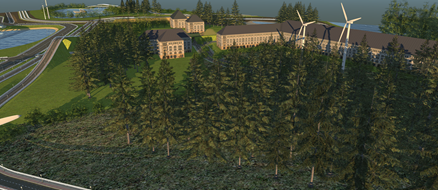

Realistische Bäume: Wenn diese Option aktiviert ist, werden alle Objekte des Layers Bäume realistisch dargestellt. Wenn diese Option deaktiviert ist, werden Bäume mit einem einheitlichen, vereinfachten Baummodell dargestellt, das auf die richtige Höhe des Objekts skaliert ist. Sie können diese Option deaktivieren, um eine Konstruktionsansicht zu erhalten, in der eine bereinigte Ansicht des Modells für die Bearbeitung hilfreich ist.
Anmerkung: Diese Option wirkt sich nur auf Objekte des Typs Baum aus. Die folgenden Objekte werden nicht beeinflusst:
Flächenopazität: Erhöhen Sie die Transparenz von Modelloberflächen, um Objekte unter dem Gelände anzuzeigen.
Blickfeld: Ein weites Blickfeld verkleinert die aktuelle Ansicht und flacht Objekte ab, ähnlich dem Weitwinkelobjektiv einer Kamera. Die Objekte erscheinen kleiner und weiter entfernt, als sie tatsächlich sind.

Realistische Bäume Wenn dieser Effekt aktiviert ist, werden alle Objekte des Layers Bäume realistisch dargestellt. Realistische Bäume

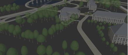

Vereinfachte Bäume Wenn der Effekt Realistische Bäume deaktiviert ist, werden Bäume mit einem einheitlichen, vereinfachten Baummodell dargestellt, das auf die richtige Höhe des Objekts skaliert ist. Mit vereinfachten Bäumen können Sie die Positionen und Bemaßungen der Bäume sehen, aber eine Transparenzeigenschaft stellt sicher, dass die Bäume keine anderen Modellobjekte verdecken. Vereinfachte Bäume
