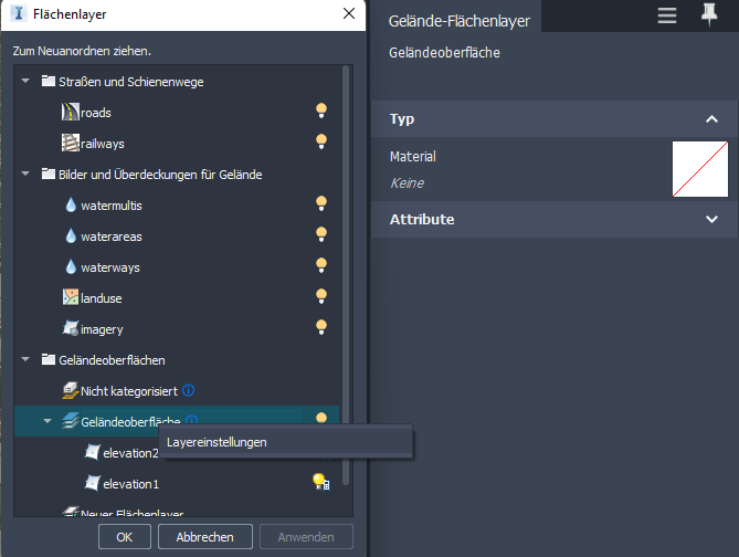

  1. Klicken Sie auf Verwalten Zeichen Anzeigen Zeichen Flächenlayer (Flächenlayer).

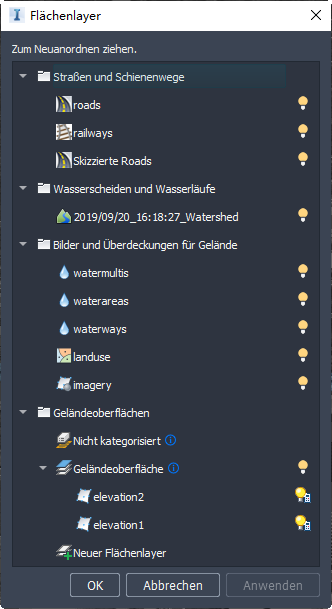

    Das Dialogfeld Flächenlayer wird angezeigt. Sie können Layer ziehen, um ihre Reihenfolge im Ansichtsbereich neu zu ordnen.
    Flächenlayer
  2. Mit Sichtbar und Verborgen können Sie die Sichtbarkeit für Gelände, Geländebilder, Überdeckungen, Wasserflächen sowie Straßen und Schienenwege bearbeiten.
    Anmerkung: Layereinstellungen gibt an, dass ein Flächenlayer über Einstellungen verfügt, die im Stapel geändert werden können.
  3. Klicken Sie für Geländeoberflächen mit der rechten Maustaste auf eine Unterkategorie wie Geländeoberfläche, und wählen Sie Layereinstellungen aus, um den Materialstil und verknüpfte Attribute wie Flächenopazität für diesen Layer im Stapel auszuwählen. Layer-Einstellungen
  4. Um die Reihenfolge von Flächenlayern zu verwalten, klicken Sie auf einen Flächenlayer, und passen Sie die Reihenfolge der Layer durch Ziehen und Ablegen an.
  5. Klicken Sie mit der rechten Maustaste auf eine Flächenlayerkategorie, um die Layereinstellungen zu überprüfen.
  6. Klicken Sie auf Anwenden, um Ihr Modell mit Ihren Änderungen neu zu generieren.
  7. Klicken Sie abschließend auf OK.
