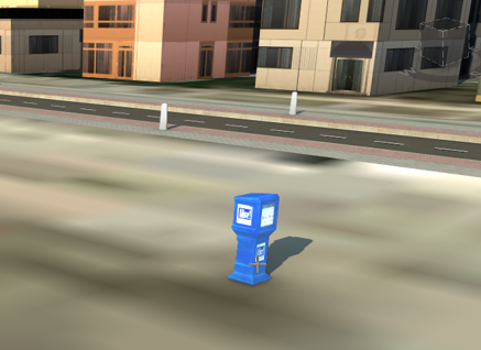

Einzelnes Möbelstück
Doppelklicken Sie auf einen Punkt auf dem Gelände, um ein einzelnes Stadtmöbel-Modellobjekt hinzuzufügen.
Stadtmöbel - Einzeln

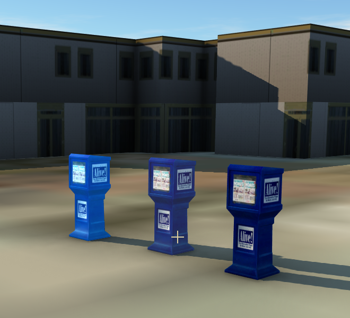

Reihe von Möbelelementen
Klicken Sie einmal auf einzelne Punkte, um einen Pfad für die Stadtmöbel zu erstellen. Doppelklicken Sie auf den letzten Punkt, um den Pfad zu beenden.
Stadtmöbel - Serie
