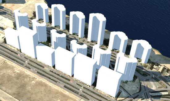

Zeigen Sie alle importierten oder skizzierten Gebäude mit einer einzelnen Farbe und einer einheitlichen Darstellung an.
In einigen Fällen kann eine realistische Visualisierung die Informationen verdecken, die ein Ingenieur oder Architekt hervorheben möchte. Möglicherweise möchten Sie die Formen von Gebäuden darstellen, aber mit einer einfachen Farbe (beispielsweise weiß), statt die dazugehörigen Fassaden- und Dachmaterialien zu verwenden. In dieser Präsentation können Sie andere Details, wie z. B. eine vorgeschlagene Trasse, visuell hervorheben.
Gebäude anzeigen
Es gibt zwei Optionen für das Überschreiben der Farbe von Modellobjekten. Sie können abhängig von Ihren Modelldaten eine oder beide Methoden verwenden.
So überschreiben Sie importierte Objekte in einem Daten-Layer
  1. Klicken Sie auf Verwalten Zeichen Inhalt Zeichen Datenquellen, um die Gruppe Datenquellen zu öffnen.
  2. Wählen Sie einen oder mehrere importierte Daten-Layer aus, und klicken Sie auf Datenbank konfigurieren (Datenquelle konfigurieren).
  3. Wählen Sie auf der Registerkarte 3D-Modell die Option Alle Materialien überschreiben aus.
  4. Geben Sie die Farbe als Hexcode (#ffffff für weiß) ein, oder klicken Sie auf die Schaltfläche zum Durchsuchen, um eine Farbe aus der Palette auszuwählen.
  5. Klicken Sie auf Schließen & aktualisieren.
