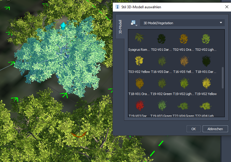

  1. Klicken Sie auf Erstellen Zeichen Umgebung, und erweitern Sie dann das Dropdown-Menü.
  2. Führen Sie einen der folgenden Schritte durch:
    • Klicken Sie auf Gruppe skizzieren, um eine Baumgruppe zu hinzuzufügen.
    • Klicken Sie auf Reihe skizzieren, um eine Baumreihe zu hinzuzufügen.
    • Klicken Sie auf einen 3D-Modell-Objektstil im angezeigten Katalog, um es auszuwählen.
      Anmerkung: Adaptive Baumstile finden Sie unter 3D-Modell Zeichen Vegetation Zeichen Adaptive Bäume. Mit diesen Stilen wird die Geometrie automatisch an die Kameraentfernung angepasst und verbessert auf diese Weise die Modellvisualisierung und die Leistung bei verschiedenen Detaillierungsgraden.
Ihre ursprüngliche Auswahl wird zur Vorgabe für das Hinzufügen von Bäumen, bis Sie dies erneut ändern.

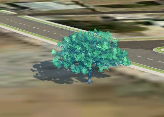

So fügen Sie einen einzelnen Baum hinzu
Doppelklicken Sie auf einen Punkt. An diesem Punkt wird ein einzelner Baum platziert.
Bäume: Einzeln hinzufügen

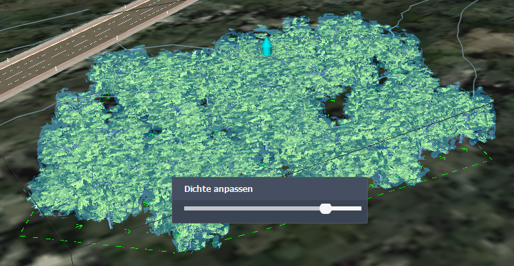

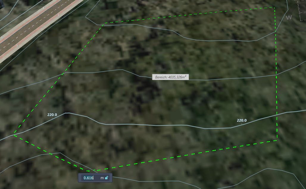

So fügen Sie eine Baumgruppe hinzu
Eine Baumgruppe ist ein Objekt, das ein Gehölz oder einen Wald darstellt.
  1. Klicken Sie auf Gruppe skizzieren.
  2. Wählen Sie einen Zeichnungsstil.
  3. Zeichnen Sie eine Polygonfläche für die Baumgruppe. Klicken Sie einmal, um einzelne Punkte zu platzieren. Doppelklicken Sie zum Fertigstellen. Eine Baumgruppe wird nach dem Zufallsprinzip innerhalb der Region platziert.
    Bäume: Gruppe skizzieren
  4. Verwenden Sie den Schieberegler für die Dichte zum Anpassen der Anzahl von Bäumen in der Gruppe.
    Bäume: Schieberegler
Sie können auf einen Baum in einer Gruppe doppelklicken, um den Schieberegler für die Dichte erneut anzuzeigen. Es ist wichtig, die Dichte zu ändern, bevor Sie andere Merkmale wie z. B. die Höhe anpassen, damit Ihre Änderungen nicht verloren gehen.
Anmerkung: Sie können auch die Anzahl der Bäume in der Baumgruppe im Modell erhöhen, indem Sie den Schieberegler Anzeigedetail auf der Registerkarte 3D-Grafiken des Dialogfelds Anwendungsoptionen in Richtung Hoch schieben. Beachten Sie, dass sich eine Erhöhung der Anzahl von Bäumen entweder mit dem Schieberegler Dichte oder über die Option Detailgrad anzeigen auf die Leistung auswirken kann.

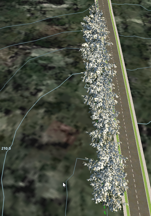

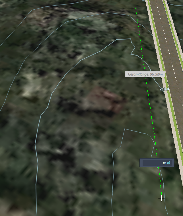

So fügen Sie eine Baumreihe hinzu
Eine Baumreihe platziert die ausgewählten 3D-Modellobjekte entlang eines von Ihnen definierten linearen Pfads.
  1. Klicken Sie auf Reihe skizzieren.
  2. Klicken Sie einmal, um einzelne Punkte zu platzieren. Doppelklicken Sie zum Fertigstellen.
    Baumskizzenzeile
    Baumskizzenzeile

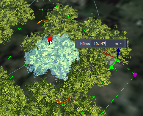

So ändern Sie Bäume
  1. Doppelklicken Sie auf einen Baum in der Baumgruppe oder Baumreihe, um alle Bäume innerhalb der Umgrenzung auszuwählen.
  2. Verwenden Sie den Schieberegler für die Dichte, um die Anzahl von Bäumen in der Reihe oder Gruppe anzupassen.

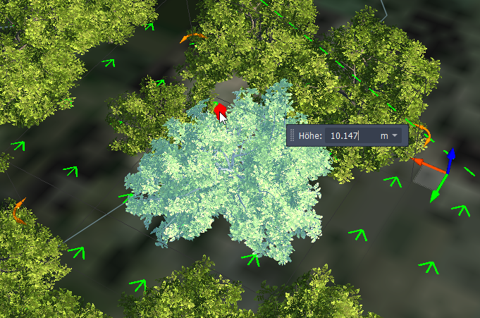

  3. Verwenden Sie das Gizmo Erhebung, um die Höhe der Pflanzen anzupassen.
    Bäume: Gizmos
  4. Nachdem Sie einen Baum oder eine Baumreihe hinzugefügt haben, können Sie einzelne Bäume oder Baumgruppen an verschiedene Orte verschieben und nach Bedarf skalieren.
    Bäume: Verschieben
