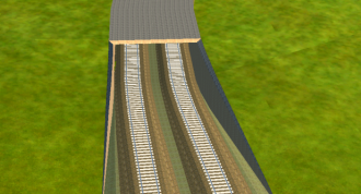

Eine Schienenwegeinheit mit zwei Eisenbahngleisen und einem gemeinsamen Tunnel Schienenwegeinheit

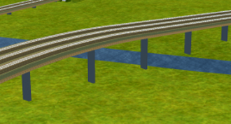

Eine Schienenwegeinheit mit drei Eisenbahngleisen und einer gemeinsamen Brückenkonstruktion Schienenwegeinheit
