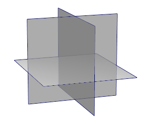

  1. Um mit dem Aufbau eines Baums mit geringer Polygonanzahl in einer 3D-Modellierungsanwendung zu beginnen, verwenden Sie eine Ebene aus zwei Polygonen und nutzen Sie ein Bild der des Baums, den Sie für die Textur erstellen möchten.
  2. Um sicherzustellen, dass der Baum von allen Seiten sichtbar ist, verwenden Sie eine zweite Ebene und drehen Sie sie um 90 Grad für eine Seitenansicht und anschließend eine dritte Ebene für die Draufsicht.
    Ebenen

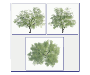

In der folgenden Abbildung werden von links nach rechts Farb-Textur, Alpha-Textur und Normal-Textur gezeigt.
Baumfarbe

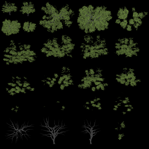

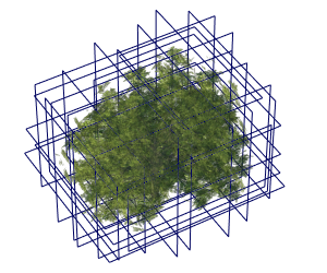

So erstellen Sie Querschnittsteile

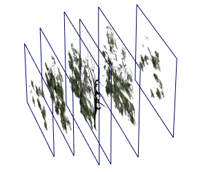

Um eine weitere Detailgenauigkeitsversion mit einer höheren Perspektivtiefe zu erstellen, können Sie Ihren Baum in Querschnitte einteilen.
Baum-Querschnitte
Eine einfache Möglichkeit dafür ist die Verwendung des Kameraschnitts zum Rendern. Sie können einen nahen und einen fernen Abstand von der Kamera definieren, sodass Ihre gerenderten Bilder nur den Inhalt aus diesem Bereich enthalten. Auf diese Weise können Sie Ebenen für die Vorderseite, Rückseite, für die Ansicht von links, rechts und für die Draufsicht Ihres Baums mit unterschiedlichen Tiefenbereichen erstellen.
Baumfarbe
Baum-Querschnitte

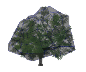

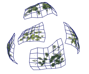

Sie können auch eine Hülle für den Baum modellieren und für eine bessere Form auf der Außenseite verwenden.
Baumhülle
Schneiden Sie den Baum für alle Seiten in Teile, sodass Sie mit UV-Mapping und Texturierung genauso arbeiten können wie bei Ebenen.
Baumhülle
Baumhülle
