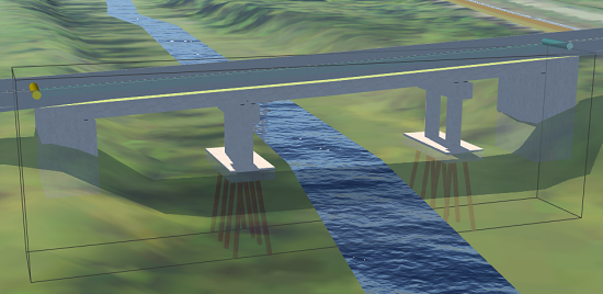

So ändern Sie die Opazität der Oberfläche
Erhöhen oder verringern Sie die Transparenz der Oberfläche. Durch Erhöhen der Transparenz der Oberfläche können Sie Objekte unter dem Gelände anzeigen.
Geländeopazität
  1. Klicken Sie im Dropdown-Menü Ansicht auf Ansichtseinstellungen, um die Ansichtseinstellungen für die aktive Ansicht zu konfigurieren.
  2. Verwenden Sie den Schieberegler, um die Flächenopazität anzupassen.
    Verschieben Sie den Schieberegler ganz nach links, um die Oberfläche völlig transparent zu machen, und verschieben Sie ihn ganz nach rechts, um die Oberfläche völlig undurchsichtig zu machen.
