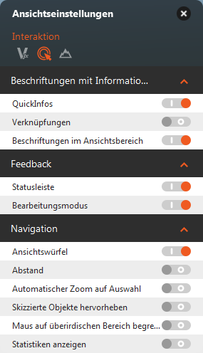

  3. Klicken Sie auf das Steuerelement, um die Interaktionseinstellungen wie gewünscht zu aktivieren bzw. zu deaktivieren.
Interaktionseinstellung Aktivieren zum...
QuickInfos Anzeigen von QuickInfos (mit Text, Bildern, Verknüpfungen oder Modelleigenschaftswerten).
Verknüpfungen Anzeigen von Verknüpfungen (Verbindungen zu externen Datenspeichern, QuickInfos oder Maps).
Beschriftungen im Ansichtsbereich Anzeigen von Beschriftungen im Ansichtsbereich. Sie können die Anzeige von Beschriftungen jeweils für die Konzept- und die Konstruktionsansicht aktivieren bzw. deaktivieren. Beschriftungen im Ansichtsbereich enthalten Beschriftungen für Komponentenstraßen. Aktivieren Sie Beschriftungen im Ansichtsbereich, um die lokale Steuerung der Anzeige der Straßengeometrie für eine ausgewählte Straße zu aktivieren. (Straßengeometrie anzeigen: im Kontextmenü für eine ausgewählte Komponentenstraße)
Statusleiste Anzeigen der Koordinaten in der linken unteren Ecke eines Modells. Statusleiste
Bearbeitungsmodus Durchführen von Änderungen am Modell mit Entwurfs- und Konstruktionswerkzeugen. Wenn diese Option deaktiviert ist, befindet sich die Ansicht im Auswahlmodus, in dem Sie Objekte auswählen und nur Visualisierungswerkzeuge verwenden können. Sie können den Vorgabemodus separat für die Konzept- oder die Konstruktionsansicht festlegen.
Ansichtswürfel Anzeigen des Ansichtswürfels zum Navigieren im Modell.
Abstand Anzeigen von QuickInfos, wenn der Abstand erreicht ist. Weitere Informationen finden Sie unter Informationen zum Erstellen von Verknüpfungen, QuickInfos und Wasserzeichen.
Automatischer Zoom auf Auswahl Automatisches Zoomen des Ansichtsfensters auf die ausgewählten Elemente.
Skizzierte Objekte hervorheben Hervorheben von skizzierten Objekten im Zeichnungsmodus.
Oberirdische Maus sperren Verhindern der Anzeige unterirdischer Ansichten.
Statistiken anzeigen Anzeigen von Statistiken (z. B. Gesamtlänge oder Volumen eines Objekts) beim Bearbeiten und Zeichnen.
