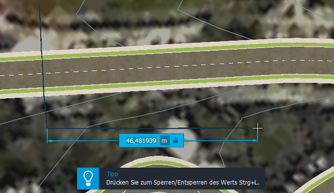

  3. Klicken Sie zum Platzieren der einzelnen Punkte für die Parzelle oder das Wegerecht. Doppelklicken Sie, um den Skizziervorgang zu beenden, oder wählen Sie Zeichnung beenden aus dem Kontextmenü.
  4. Im Ansichtsbereich werden mit Führungslinien die Längen- und Bereichswerte angezeigt. Klicken Sie auf die blaue Längenbeschriftung, um direkt Werte einzugeben.
    Anmerkung; Drücken Sie beim Skizzieren STRG + L, um einen Längenwert zu sperren.

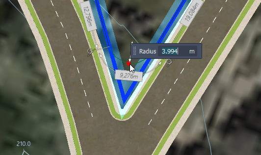

Ändern Sie einen Scheitelpunkt (Punkt, an dem sich zwei Linien treffen) auf einen Bogen, und passen Sie den Radius des Bogens an. Wählen Sie das Objekt aus, klicken Sie auf einen Punkt, klicken Sie mit der rechten Maustaste und wählen Sie In Bogen konvertieren im Kontextmenü. Passen Sie den Radius mit der verschiebbaren Leiste an oder geben Sie einen Wert in das Radiusfeld ein. Radius ändern
