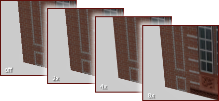

Sie können Antialiasing aktivieren bzw. deaktivieren sowie den Grad des Antialiasing auf 2x, 4x oder 8x einstellen.
Antialiasing
Als Alias wird der Treppeneffekt bezeichnet, der auftritt, wenn quadratische oder rechteckige Pixel für diagonale oder gekrümmte Kanten in Rasterbildern verwendet werden. Antialias verbessert die Bildqualität, indem angrenzende Pixel zur Kantenglättung ausgewertet werden.

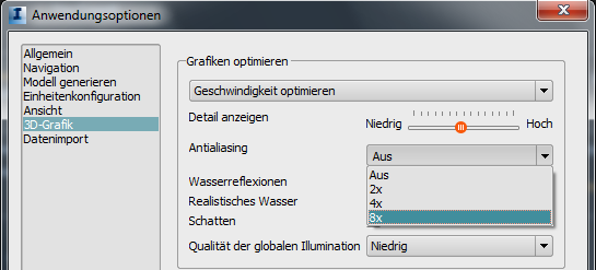

Anmerkung: Antialiasing bleibt in allen Sitzungen erhalten.
  1. Klicken Sie auf Einstellungen und Dienstprogramme Zeichen Einstellungen, um das Fenster Anwendungsoptionen zu öffnen.
  2. Klicken Sie auf 3D-Grafik, um Antialiasing-Steuerelemente anzuzeigen.
Antialiasing-Optionen
