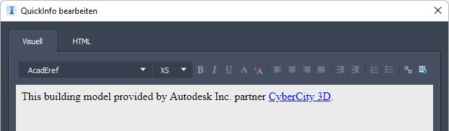

QuickInfo bearbeiten
Für jedes Gebäude wird eine QuickInfo mit dem entsprechenden BUILDING_COMPLEX_ID-Wert angezeigt. Wenn ein Gebäude keinen Wert für BUILDING_COMPLEX_ID enthält, ist die QuickInfo leer.
