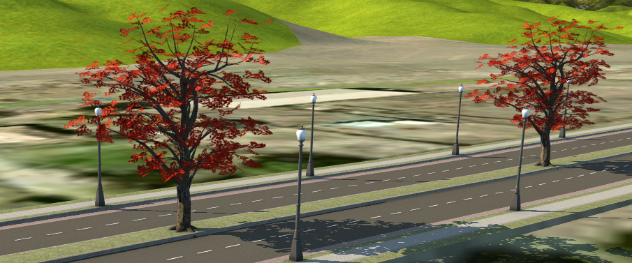

Informationen zur Objektstilisierung
Stile steuern die Darstellung von Daten in Ihrem Modell. Die Stilpalette enthält Stile für jeden Objekttyp. Erstellen, bearbeiten und verwalten Sie Stile und Stilkataloge mithilfe der Stilpalette.
- Die einfachste Methode zum Anwenden eines Stils auf ein Objekt ist, beim Skizzieren eines neuen Objekts den zu verwendenden Stil auszuwählen. Weitere Informationen finden Sie unter Informationen zum Skizzieren von Objekten.
- Um einen Stil anzuwenden oder den Stil eines vorhandenen Objekts oder einer vorhandenen Oberfläche zu ändern, wählen Sie das Objekt aus, und ziehen Sie einen Stil aus der Stilpalette auf das ausgewählte Objekt oder die Oberfläche. Weitere Informationen finden Sie unter So wenden Sie Stile auf einzelne Elemente an.
- Um Stile auf Objekte basierende auf deren Eigenschaften anzuwenden, erstellen Sie mithilfe von eigenschaftsbasierten Ausdrücken Stilregeln. Weitere Informationen finden Sie unter So definieren Sie Stilregeln.
- Sie können während eines Datenimports Stile auf Objekte anwenden. Weitere Informationen finden Sie unter So importieren Sie Daten und So konfigurieren Sie Daten.
- Sie können Skripte erstellen und ausführen, um Stile auf Daten anzuwenden. Weitere Informationen finden Sie unter So können Sie Skripte erstellen und ausführen.
