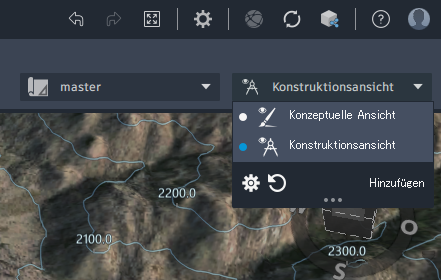

  1. Klicken Sie im Dropdown-Menü Ansicht auf Ansichtseinstellungen, um die Ansichtseinstellungen für die aktive Ansicht zu konfigurieren.
