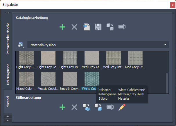

  1. Klicken Sie auf Verwalten Zeichen Inhalt Zeichen Stilpalette (Stilpalette).
  2. Klicken Sie auf die Registerkarte Material auf der linken Seite der Stilpalette.
  3. Wählen Sie aus der Stilkatalogliste den Katalog für den neuen Stil.
  4. Klicken Sie im Bereich Stil bearbeiten (am unteren Rand der Palette) auf Hinzufügen (Dem aktuellen Katalog wird ein neuer Stil hinzugefügt).

  8. Wenn Sie fertig sind, klicken Sie im Stil-Editor auf OK.
    Die Miniaturansicht für den Stil erscheint im Katalog. Klicken Sie auf den Namensbereich, um ihn umzubenennen.
