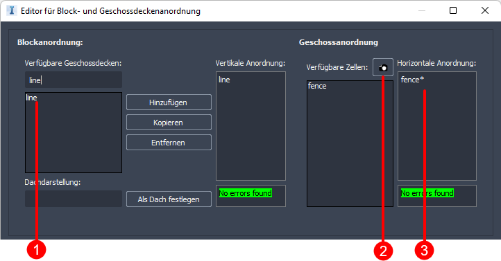

  7. Sie können eine Blocksequenz bearbeiten, indem Sie auf die Blocksequenz doppelklicken und dadurch den Editor für Block- und Geschossdeckenanordnung aufrufen.
    Blocksequenz
    1. Verfügbare Geschossdecken werden links in der Liste Verfügbare Geschossdecken aufgeführt. Die aktuelle Anordnung der Geschossdecken wird in der Liste Vertikale Anordnung angezeigt.
    2. Klicken Sie auf das Symbol für die Kamera, um Miniaturansichten der verfügbaren Zellen zu sehen.
      Blockzellen
    3. Die aktuelle Anordnung von Zellen für die ausgewählte Geschossdecke wird in der Liste Horizontale Anordnung dargestellt.
  8. Sie können eine Geschossdecke hinzufügen, indem Sie auf Hinzufügen klicken und einen Namen für die neue Geschossdecke eingeben. Geben Sie die zugehörige Position in der vertikalen Anordnung an, indem Sie den Eintrag Vertikale Anordnung manuell bearbeiten.
    Wenn Sie diese Geschossdecke nicht verwenden möchten, löschen Sie sie manuell mithilfe der ENTF- oder RÜCKTASTE. Wenn der aktuelle Stil über ein Dachelement verfügt, können Sie es auswählen und auf Als Dach festlegen klicken. Wenn Sie das Dachelement nicht verwenden möchten, löschen Sie den Eintrag manuell aus dem Feld Dachdarstellung.
