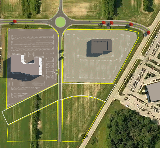

So änderm Sie eine Grunderwerbsgrenze
  1. Wählen Sie die Grunderwerbsgrenze im Bearbeitungsmodus aus und verwenden Sie ihre Gizmos, um die Länge und Richtung der Kantenlinien anzupassen.
  2. Wählen Sie In Kurve ändern aus dem Kontextmenü, um eine gerade Kantenlinie in eine Kurve zu konvertieren und dadurch die Ausrichtung auf ein vorhandenes Objekt zu vereinfachen, wie unten gezeigt.
    Grunderwerbsgrenze ändern
