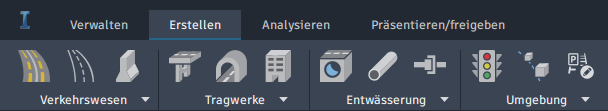

Klicken Sie auf Erstellen, und aktivieren bzw. deaktivieren Sie dann das Dropdown-Menü für den Objekttyp, den Sie dem Modell hinzufügen möchten.

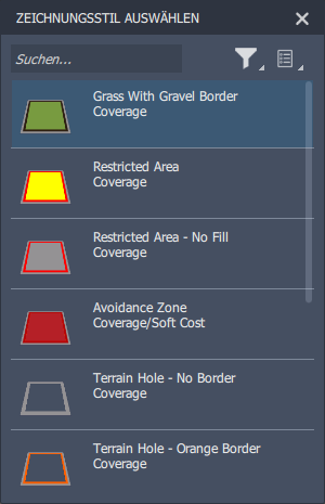

Im folgenden Beispiel sehen Sie den Katalog Zeichnungsstil auswählen, der zum Zeichnen einer Überdeckungsfläche aufgerufen wird, wenn Sie auf Erstellen Zeichen Umgebung Zeichen Überdeckungen (Überdeckungen) klicken. Wenn Sie andere Stile als im Katalog Zeichnungsstil auswählen verwenden möchten, können Sie neue Stile für alle Objekttypen über die Stilpalette erstellen und bearbeiten. Weitere Informationen erhalten Sie unter Informationen zum Bearbeiten von Stilen.
