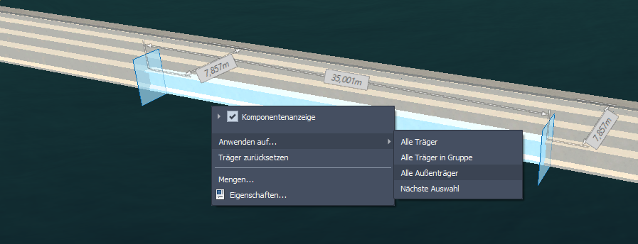

  2. Klicken Sie mit der rechten Maustaste auf die Komponente (Brückentafel, Träger oder Trägergruppe, Pfeiler, Pfeilerfundament oder Widerlager), und bewegen Sie den Mauszeiger über Anwenden auf...
    Weitere Informationen erhalten Sie in der folgenden Tabelle.

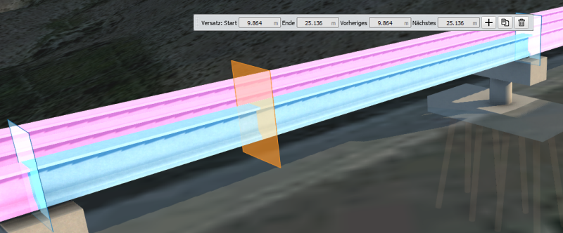

  3. Wenn Sie Anwenden auf... Nächste Auswahl wählen, werden Sie aufgefordert, die andere(n) Komponente(n) auszuwählen, auf die Sie Ihre Änderungen anwenden möchten. Wenn Sie z. B. einen Träger ändern und dann auf Anwenden auf... Nächste Auswahl klicken, markiert die Brücke verfügbare Träger für Ihre "Nächste Auswahl" in Rosa. Klicken Sie auf die einzelnen Träger, auf die Sie Ihre Änderungen anwenden möchten, und drücken Sie die EINGABETASTE auf der Tastatur, um den Vorgang zu beenden.
