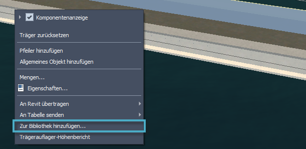

  1. Erstellen oder ändern Sie eine Brücke in InfraWorks.
  2. Klicken Sie bei ausgewählter Brücke mit der rechten Maustaste.
  3. Klicken Sie im Kontextmenü auf Zur Bibliothek hinzufügen.
  4. Geben Sie einen Namen für die neue benutzerdefinierte Brückenbaugruppe ein.
  5. Klicken Sie auf OK.
    Ihre benutzerdefinierte Brückenbaugruppe wird in der Palette Style im Katalog Benutzerdefinierte Vorlagen auf der Registerkarte Brückenvorlagen gespeichert.
