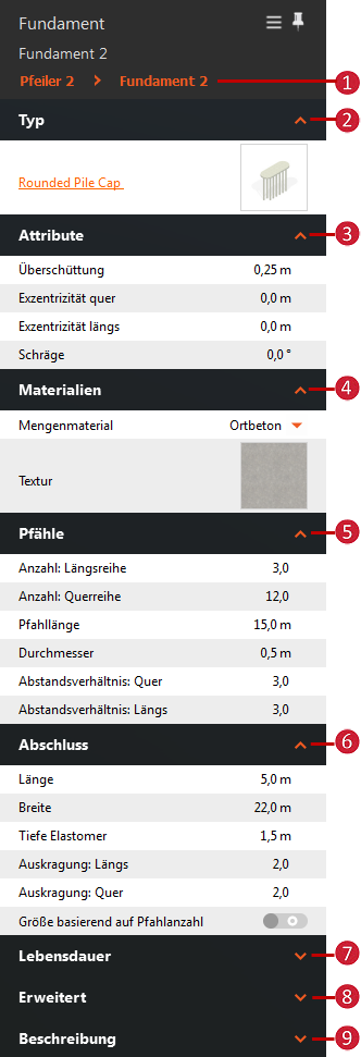

  1. Wählen Sie das Pfeilerfundament. Attribute für das ausgewählte Pfeilerfundament werden im Stapel angezeigt.
  2. Die meisten Attribute können im Stapel bearbeitet werden.
  1. Klicken Sie auf den Pfeilerfundament-Namen, um alle Pfeilerfundamente in der ausgewählten Brücke anzuzeigen, und/oder wählen Sie ein anderes Pfeilerfundament, mit dem Sie arbeiten möchten.
  2. Typ

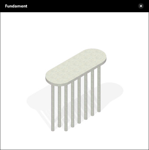

    • Wählen Sie den orangefarbenen Namen des Pfeilerfundament-Komponentenstils, um einen anderen parametrischen Pfeilerfundament-Komponentenstil im Katalog auszuwählen.
    • Klicken Sie auf die Miniaturansicht, um eine detailliertere Ansicht des aktuellen Pfeilerkomponentenstils anzuzeigen.
  3. Bearbeiten Sie Attribute wie Schräge, Versatz und Höhe über Boden.
  4. Materialien
    • Erweitern Sie das Dropdown-Menü, um Volumenmaterialien zu ändern. Wählen Sie zwischen Fertigbeton, CIP-Beton, Stahl oder Anderes Volumenmaterial. Auf diese Weise werden Materialmengen für die Brücke neu berechnet. Weitere Informationen erhalten Sie unter So überprüfen Sie Brückenmaterialmengen.
    • Klicken Sie auf die Textur-Miniaturansicht, um einen Katalog der verfügbaren Pfeilerfundament-Texturen anzuzeigen. Doppelklicken Sie auf einen neuen Texturstil, um ihn auf das ausgewählte Pfeilerfundament anzuwenden. Diese Stile werden im Katalog für Materialien/Brückenstile gespeichert.
  5. Ändern Sie Fundamentpfahl-Attribute wie Anzahl, Länge, Durchmesser und Abstand. Möglicherweise sind je nach ausgewähltem Pfeilerfundament-Komponentenstil unterschiedliche Optionen verfügbar.
    Anmerkung: Verschiedene Attribute können gemäß dem gewählten Pfeilerfundament-Komponentenstil bearbeitet werden. Wenn Sie beispielsweise einen Pfeilerfundament-Komponentenstil mit einer Welle auswählen, wird die Gruppe Welle im Stapel sichtbar.
  6. Abschluss
    • Ändern Sie Abschlussattribute wie Länge, Breite, Tiefe und Auskragung.
    • Schalten Sie die Größe basierend auf der Pfahlanzahl um, um die Anzahl der Pfahlreihen zur Bestimmung der Länge und Breite des Pfeilerfundament-Abschlusses zu verwenden.
  7. Fügen Sie Werte für Erstellungs- und Abschlussdatum hinzu, wenn Sie die Modellzeit verwenden möchten.
  8. Ordnen Sie Datenquelleneigenschaften zum ausgewählten Pfeilerfundament zu, und fügen Sie eine Verknüpfung oder QuickInfo hinzu. Informationen unter: Informationen zum Erstellen von Verknüpfungen, QuickInfos und Wasserzeichen.
  9. Geben Sie optional eine Beschreibung ein.
