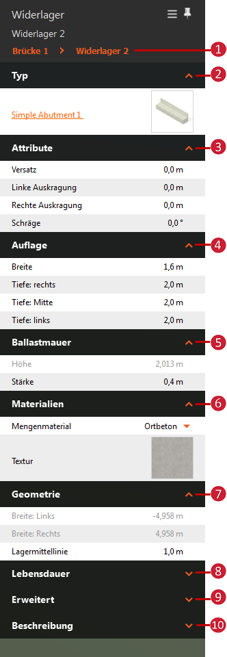

  1. Wählen Sie das Widerlager.
  2. Verfügbare Attribute variieren basierend auf dem Widerlagerkomponentenstil. Die meisten Attribute für das ausgewählte Widerlager sind im Stapel bearbeitbar.
  1. Klicken Sie auf den Widerlagernamen, um alle Widerlager in der Brücke anzuzeigen, oder wählen Sie ein anderes Widerlager.
  2. Typ
    • Wählen Sie den orangefarbenen Stilnamen der Widerlagerkomponente, um einen anderen parametrischen Widerlagerkomponentenstil im Katalog anzugeben. Doppelklicken Sie auf einen neuen Stil, um ihn auf das ausgewählte Widerlager anzuwenden.

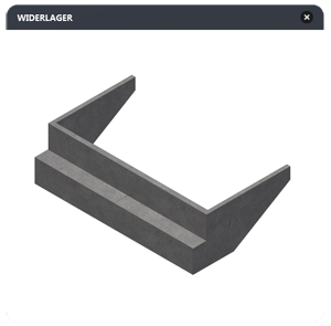

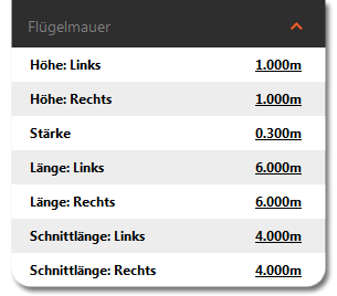

      Anmerkung: Für Widerlager mit Flügelmauerstil können weitere Eigenschaften im Stapel bearbeitet werden:
    • Klicken Sie auf die Miniaturansicht in der Widerlager-Gruppe, um eine detailliertere Ansicht des aktuellen Widerlagerstils anzuzeigen (Flügelmauer-Widerlagerstil in Abbildung unten).
  3. Attribute (variieren basierend auf dem Widerlagerkomponentenstil)
    • Ändern Sie Schräge und Versatz.
    • Ändern Sie die Dachüberstandwerte für einfache Widerlagerstile.
    • Ändern Sie den Azimut für Flügelmauer-Widerlagerstile.
  4. Auflage
    • Ändern Sie die Auflagetiefe und -breite.
  5. Ballastmauer
    • Die Ballastmauerhöhe entspricht der Höhe der Ballastmauer in der Mitte der Widerlagerauflage.
    • Ändern Sie die Ballastmauerstärke.
  6. Materialien
    • Erweitern Sie das Dropdown-Menü, um Volumenmaterialien zu ändern. Wählen Sie zwischen Fertigbeton, CIP-Beton, Stahl oder Anderes Volumenmaterial.
    • Klicken Sie auf die Textur-Miniaturansicht, um einen Katalog der verfügbaren Widerlager-Texturstile anzuzeigen. Doppelklicken Sie auf einen neuen Texturstil, um ihn auf das ausgewählte Widerlager anzuwenden. Diese Stile werden im Katalog für Materialien/Brückenstile gespeichert.
  7. Geometrie
    • Ändern Sie die Lagermittellinie.
    • Die Widerlagerbreite wird von der Tafelbreite der Brücke festgelegt.
  8. Fügen Sie Werte für Erstellungs- und Abschlussdatum hinzu, wenn Sie die Modellzeit verwenden möchten.
  9. Ordnen Sie Datenquelleneigenschaften zum ausgewählten Widerlager zu, und fügen Sie eine Verknüpfung oder QuickInfo hinzu. Informationen unter: Informationen zum Erstellen von Verknüpfungen, QuickInfos und Wasserzeichen.
  10. Geben Sie optional eine Beschreibung ein.
