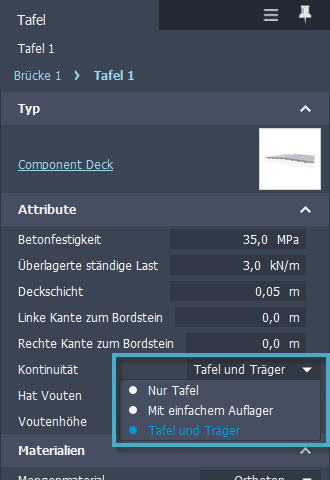

Der Bereich Tafel des Stapels für eine ausgewählte Brücke ermöglicht es Ihnen, Ihre Kontinuitätsmethode zu wählen. Vorgabemäßig ist die Brückenkontinuität auf Tafel und Träger gesetzt, was eine vollständig durchgehende Anordnung darstellt.
Sie können diese Einstellung jederzeit im Bearbeitungsmodus ändern. Bei einer vollständig durchgehenden Anordnung sind die Träger mit einer längs verlaufenden Ortbeton-Aussteifung über den Pfeiler verbunden.
  1. Wählen Sie die Brücke.
  2. Wählen Sie die Brückentafel.
  3. Öffnen Sie den Stapel, falls er nicht bereits angezeigt wird.
  4. Erweitern Sie den Abschnitt Attribute.
  5. Schalten Sie das Dropdown-Menü im Feld Kontinuität um.
  6. Klicken Sie zum Auswählen einer anderen Kontinuitätsanordnung.
